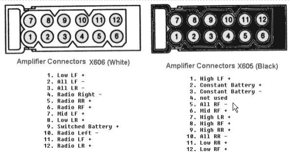

                        E39 touring -98 mistä helpoiten herätevirta jälkiasenteiselle vahvistimelle joka sijoitettu takaluukkuun?
                        Entisten omistajien pilluliitoksia poistelleena ei löydy herätettä mistään. Jatkuvaa virtaa kyllä tulee monestakin paikkaa esim oem vahvistimen johtosarjasta :think

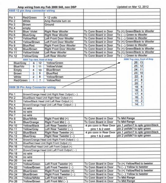

                          Riippuen vähän mikä vahvistin siellä ollut niin herätevirran vois napata orkkisjohdoista. Tuossa pari kuvaa liitteenä orkkisasennuksien johdotuksista.
