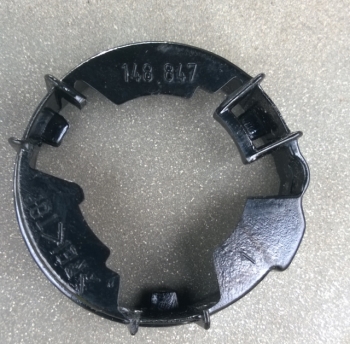

            Saako tuollaista faceliftin xenon-lampun muovipidikettä erikseen varaosana? En löytänyt kuvista tuollaista eikä osassa näkyvä nro 148 847 anna osumia :think
            Muutamia klipsejä tuosta alkuperäisestä katkeillut mutta pysyy kyllä polttimo vielä jotenkin
            Edit: löytyi sittenkin nimellä supporting ring, kuvissa oli niin eri näköinen etten osannut yhdistää. varaosanr jos joku vastaisuudessa tarvii 63126906781.
            On muuten hintaa pienellä muoviosalla, huh huh.
