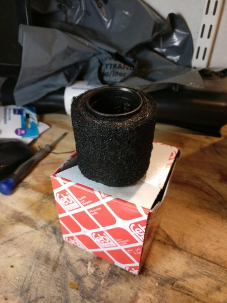

      530d iso öljyvuoto
      -99 530d alkoi eilen tiputtelemaan öljyä oikein kunnolla... Öljyt vaihdettu n. 1000km sitten... Öljya koneen alla ja öljypropun alueella oiken reippaasti. Kuitenkin itse proppu vaikuttaa tiiviiltä. Konehuoneesta kun katsoo niin öljyä on jonkin verran alhaalla oikella sivulla kun edestä katsoo.
      Oisko se sit se öljynsuodattimen jalan ja lohkon välinen tiiviste joka on yht äkkii antautunut? :think Vähän ihmetyttää et se niin äkkii rupee vuotamaan noin paljon...
      Vai oisko huohotin kenties mennyt tukkoon ja paineet tulee sit suodattimen jalan kohasta ulos
      EDIT Pitäiskö sittenkin alottaa vaihtamalla huohottimen, meneekä siihen suoraan e60 vortex mallinen?
      mätänet varaosa
          mätänet varaosa
          E60 mallinen vortex menee suoraan jos se on M57N koneeseen, M57N2 on erilainen ilmeisesti. Jos öljynsuodattimen korkki on kiristetty liian tiukkaan on oletettavaa että suodattimen jalan tiiviste on väljistynyt.
            Tänään vortexi vaihdettu tilalle ja öljyä tulee vielä, ja aika selvästi se tulee suodattimen jalan tiivsteen kohalta. Vanha suodatin oli kyl aika finaalissa
            Onkohan suodattimen jalan tiivistettä pk-seudulla jossain liikkeessä hyllyssä? :think

                #907
                Minä vaihtaisin samalla myös sen suodatinjalan ja öljynjäähdyttimen välisen tiivisteen kun suodatinjalka on irti. Niitä on nimittäin mennyt rikki, ja sitten on öljyä nesteen seassa.
                Merkkiliikkeeseen saavat tilattua pikana seuraavaksi päiväksi vaikka ei olisi hyllyssä, joskus perivät 20e pikamaksun mutta samapa se sille jos autoa tarvitsee heti.
                Kun vaihdat nuo tiivisteet, niin laske ensin öljyt ulos ja jätä proppu auki. Öljytilaan pääsee nimittäin jäähdytinnestettä kun otat suodatinjalan irti ! Jos tätä ei tehdä, niin jäähdytinneste öljyn seassa on iso riski laakerivauriolle.
                Kun uudet tiivisteet ja suodatinjalka on takaisin paikallaan, kaada vielä litra öljyä läpi koneesta. Sitten proppu kiinni ja oikea määrä öljyä ja nestettä sisään.
                Vaihdoin aika vasta M57 330D E46:seen nuo molemmat tiivisteet, ja siinä pisti silmään tuo nesteen valuminen öljytilaan.
                Helppo homma noin muuten, varaa pikkuräikkään jatkoja niin oli hyvä irrotella ne pultit. Ei pitänyt edes purkaa mitään pois edestä vaikka vähän ahdasta olikin ainakin tuossa nelikutosessa.
                        Vähän OT, mutta tuossa nelikutosessa piti ottaa tuo pikkuremppa oikein kunnolla pitkän kaavan kautta - oli valuhuokonen suodatinjalan tiivistepinnassa, pitipä etsiä vikaa kun aina sotki öljyä nesteen sekaan. Uusilla tiivisteillä toimi aina pikkuhetken. Alkoi jo kansipahvi epäilyttää, mutta hyvin harvoinpa niitä M57:sta menee. Edellinen omistaja oli taistellut saman aiheen kanssa ja ostanut uuden öljyjäähyn yms. Koko suodatinjalka purkuauto-e39:stä, uusien tiivisteiden kera vielä kerran ja kuntoon tuli. Nyt on jo vuoden pysynyt nesteet puhtaana.
                        Schmiidiltä hain tänään tiivisteen, ei ollu sitä jäähdyttimen tiivistettä hyllyssä joten se jäi nyt vaihtamatta. Mut en ottanu sitä missään vaihees auki ja öljyt/vedet ovat pysyneet omissa tiloissaan... TIS ohjeiden avulla oli aika straight forward homma.
                        Öljyä oli tosin aika paljon paineanturin alueelta ja laakkosella oli yks hyllyssä hintaan ~19e eikä tiivistettä saannu erikseen tähän hätään, joten sekin on nyt vaihdettu :think
                        Öljyt tiputin vasta tiivisteen vaihdon jälkeen ja vedet tuli loogisesti ekana ulos, n. 0.5dl vettä karkeesti arvioituna, öljyä tiputin ehkä 3 litraa. Ja sitten lisäsin cooleria kunnes ilmausruuvista tuli vettä ulos. Toivottasti kaikki pelaa taas.
                        Huomenna konehuoneen pesu nosturilla ja sit seurataan tulosta...
