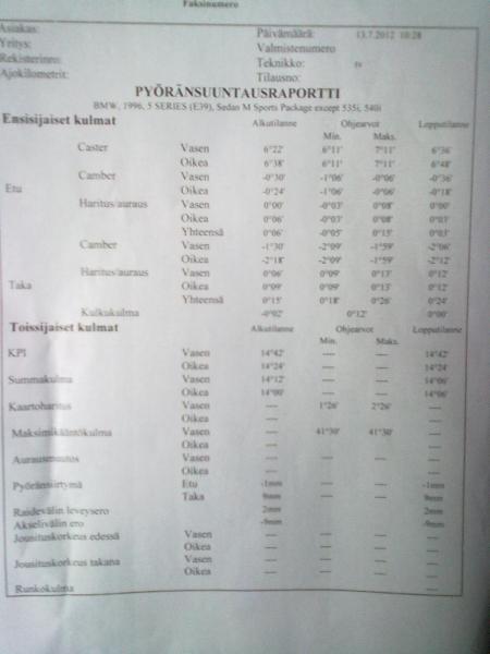

                  No niin, kuten tuolla toisaalla jo kirjoittelinkin, E39 siis puoltaa oikealle.
                  Kokeilin vaihtaa eturenkaat vielä alustaremontin (reaktiotangot + raidetangot molemmin puolin +
                  jarrulevyt paloineen joka nurkkaan) ja suuntauksen jälkeen ja puoltaminen loppui.
                  Eli kaikesta päätellen renkaissa vikaa. Noita ei kuitenkaan voi jättää noin, kun on pyörimissuunnat merkitty.
                  Laitetaan tähän nyt kuitenkin tuo suuntausraportti, josko tuosta osais asiantuntijat sanoa, että vaikuttaako
                  joku säätö vielä kenties tuohon puoltamiseen. On todella kämyinen kuva, joten jos ei saa selvää, niin voin naputella
                  arvot käsin tänne...
                  Kulkupuolessa ei siis ole ollut mitään moitittavaa tuota puoltamista lukuunottamatta. Eikä ole säätöjen jälkeenkään.
                  Speksit: 1996 BMW 528iA, tehtaan M-sport alusta, renkaat 225/50/17, ET 20.
                  Edit: Ja näemmä liitetiedosto vielä pienenee, joten tässäpä nämä arvot vielä kirjailtuna:
                  Etu Caster vasen alkutilanne | ohjearvot | lopputilanne = 6,22' | 6,11' - 7,11' | 6,36'
                  Etu Caster oikea = 6,38' | 6,11' - 7,11' | 6,48' (ero 12')
                  Etu Camber vasen = -0,30' | -1,06' - -0,06' | -0,36'
                  Etu Camber oikea = -0,24' | -1,06' - -0,06' | -0,18' (ero 18')
                  Etu haritus/auraus vasen = 0,00' | -0,03' - 0,08' | 0,00'
                  Etu haritus/auraus oikea = 0,06' | -0,03' - 0,08' | 0,03'
                  Etu haritus/auraus yhteensä = 0,06' | -0,05' - 0,15' | 0,03'
                  Taka Camber vasen = -1,30' | -2,09' - -1,59' | -2,06'
                  Taka Camber oikea = -2,18' | -2,09' - -1,59' | -2,12'
                  Taka haritus/auraus vasen = 0,06' | 0,09' - 0,13' | 0,12'
                  Taka haritus/auraus oikea = 0,09' | 0,09' - 0,13' | 0,12'
                  Taka haritus/auraus yhteensä = 0,15' | 0,18' - 0,26' | 0,24'
                  Kulkukulma = -0,02' | 0,12' | 0,00'

                    Tuo puoltamisen syy todennäköisesti pitää tosiaan olla renkaissa(etupään casterit kuitenkin ok)?
                    Tai sanotaan että ko.suuntausraportti ei ihan suoraan kerro syytä puoltamiselle, vaikka taka-akseliston camberkulmat toisistaan liikaa poikkesivatkin.
                    Sitä kautta kulkukuma ehkä todellisuudessa oli kuitenkin viallinen(kulkee kylki edellä kuin ajokoira) ja sitä kautta tien kallistus kampeaa autoa joka koetaan puoltamisena.
                    Jonkin renkaan poikkeava vierintävastus voi myös puoltamista aiheuttaa(runkovika, poikkeavat paineet tai eri valmistussarjan rengas/rakenne voi olla eri).
                      Kiitos tiedosta!
                      Kyllä sen täytyy noista renkaista johtua. Jumppasin nyt vielä nuo eturenkaat taakse (pyörimissuunnan mukaisesti) ja pitää nyt vielä jumppailla vähän eri paineiden kanssa. Kyllä nuo renkaat sinänsä on ihan ajettavan oloiset (hiljaiset, pitoa vesikelilläkin hyvin) ja pintaakin vielä on. Ens kesäksi joutavat kyllä laiturin nokkaan
