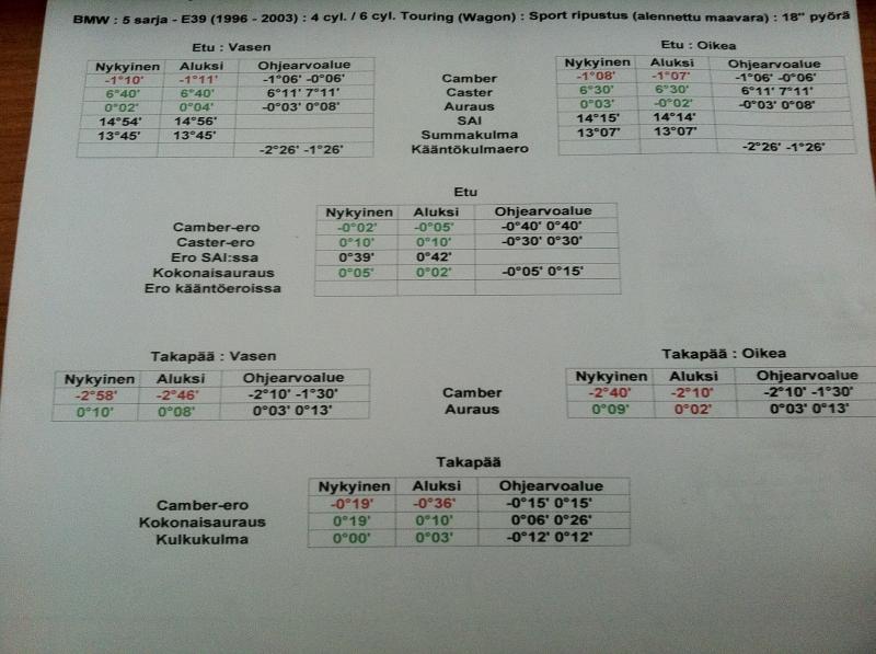

                    Laitetaan nyt tuo raportti tänne, vaikka ei siinä mitään katsomista olekkaan:think
                    Ihmetyttää tuo vasen taka-camber, kun on noin pystyssä, eikä säädy enenpää negatiiviselle? Samoin tuo oikea, kun ei säädy pystynpään.
                    Asiantuntijat voivat vähän kommentoida!?

                      Noniin, nyt on vihdoinkin saatu tämäkin tehtyä, joten laitetaan tulokset näkyville.
                      Hieman saatiin parannusta lähtötilanteeseen, sekä paperilla, että ajossa, mutta takapään säätöpultit olivat kuulemma siinä kuosissa, etteivät kehdanneet ruveta niitä operoimaan ilman uusia pultteja. Pitänee joskus hommata uudet.
                      Mutta mitenkäs tuo etupään casteri? Hiukkasen menee toleranssien ulkopuolelle. Haitanneeko miten paljon? :think
                        Minkaslainen rengastus autossasi on ja onko madallettu?
ID:	4826752. Tossa tosiaan toi oma lappu mikä tiistaina tuli.. Edessä 225/30r19 takana 275/30r19 ja d2 alusta löytyy

                              Originally posted by N1ksu View Post
                              [ATTACH]111345[/ATTACH]. Tossa tosiaan toi oma lappu mikä tiistaina tuli.. Edessä 225/30r19 takana 275/30r19 ja d2 alusta löytyy
                              Ihan tajuttomasti liikaa negatiivista camberia niin edessä kuin takanakin.
                              ko. 19" Renkaat nyt ainakin sulaa sisäkanteiltaan alle todella nopeasti ja ajettavuuskin varsinkin hieman kuluneilla kumeilla lähelle hengenvaarallista.

                                Originally posted by janke View Post
                                [ATTACH]111338[/ATTACH]
                                Siis jotakin siellä on selkeästi rikki, molemmilla puolilla.
                                Todennäköisesti ylätukivarsissa sanomista ja/tai niiden kelkan puoleisissa kiinnituskorvissa.
