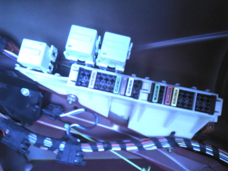

                  Auto: E39 523i M52 11/99. Takakontissa on kolme relettä. Kaikissa sama varaosanro: 61368373700
                  Mulla on yksi uusi rele ja sama on laittaa käyttöön. Bensapumpun rele on kai tärkein. Mikä se noista on?
                  • mijuko
                    • Jul 2010
                    • 951
                    #2619

                      #2620
                      Danke!
