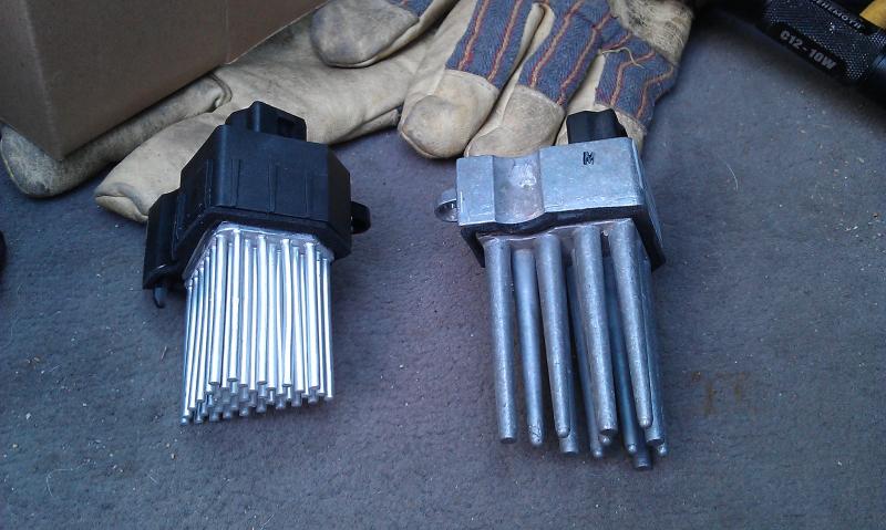

              puhaltimen etuvastus
              Vaihtelin tuossa puhaltimeen etuvastuksen, tuntus pelaavan vaikka on erinäköinen kuin edellinen. Onkos tämä nyt se versio 2? Kuva alla: uusi vasemmalla ja vanha vieressä.
                Mulla oli sekä vanha että uusi toi vasemmanpuoleinen malli
                    Vanha on tosi vanha, siksi se näyttää tuolta.
                      Niin arvelinkin.
                        heh. täälläkin vaihdettu tänään tuollainen oikeanpuoleisen näköinen vasemmanpuoleiseen.
                        Sama homma aikoinaan edellisessä.
