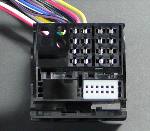

    CD-vaihtajan liitin, E39 facelift mit 16:9 Navi
    Mistäpäin facelift-E39:ää löytyy liitteessä kuvatun kaltainen liitin? Tarkoitus olisi asentaa Ebaystä ostettu USB-Bluetooth-adapteri alkuperäisen CD-vaihtajan tilalle. Auto on siis vm. 8/2001 touring ja alkuperäisellä 16:9 navilla, 6 CD:n vaihtajalla ja analogisella tv-modulilla varustettu, ilman DSP:tä. Ei löydy moista liitintä kontista CD-vaihtajan persiistä, eikä sen puoliin 16:9 näytön takaakaan.
      Kyllä ne CD-vaihtajaa emuloivat USB-sovittimet tulevat yleensä suoraan vaihtajan liittimiin. Kuvaamasi liitin löytyy kontista radio-modulilta.
            Radiomoduuliin kytketään tuon näköinen liitin (X18126) kuten Clavurion vastailikin tuossa, löytyy tunkin irroitettua siitä suojamuovien alta, vararenkaan vas. puolella. Muutama 10mm muovimutteri irti ja suoja lähtee pois. Turhaa käytit navin näyttöä irti, siellä on sininen ja valkoinen liitin vaan.
