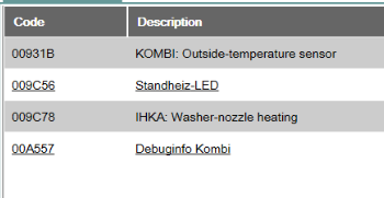

        DPF polton aikana auto hyytyy
        Eli ongelmana on että kun DPF pollto käynnissä, auto meinaa hyytyy lähes kokonaan alle 2000rpm kierroksilla. Autoa täytyy hokutella sopivalla kaasunpainalluksella, jotta saa hitaasti kerätty kierrokset tuonne 2000rpm ja sitten mennään normaalisti. Joskus jopa sammuu liikennevaloista lähtiessä.
        Poltot tulee nykyään noin 400km välein. Muutoin auto toimii normaalisti.
        Mitä tässä osaisi asian suhteen tehdä?:think
        Tässä koodit ISTAlla luettuna:
Name:	BMW koodit.PNG
        Ja auto on 525d manuaali vm 2006.
          [ATTACH]157973[/ATTACH]
          Onko autossa virisofta? Moottorinohjaukselta ei mitään koodeja, niin olisikohan softasta otettu koodeja pois. Ei ole normaalia, että hyytyy poltto päällä.
                Juu, tuikun tekemä softa.
