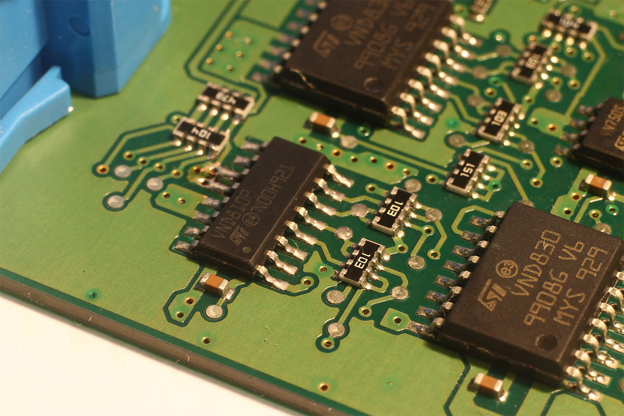

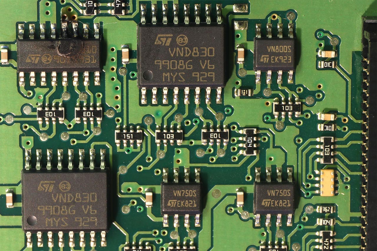

      Originally Posted by Sto
      Ongelmana vikakoodi "9C6C IHKA:Washer-nozzle heating". Tarkistin lasinpesusuuttimet ja toisen suuttimen johto pätkii asennosta riippuen. Tilasin uuden, mutta samaa koodia tarjoaa vieläkin.
      Johdotukset tarkisin ja ovat IHKA:lle asti ok ja maadoitus ok. Lämmittimien ollessa kiinni tulee johojen välille noin 140mV ja ilman lämmittimiä noin 10V.
      Kysymys kuuluukin, onko IHKA kärähtänyt vai onko IHKA:ssa jonkinlainen softasuojaus räpsyvän lähdön varalle (kuten valoissa taitaa olla)? ISTA:sta tai tool32:sta en löytnyt pikaisella vilkaisulla ratkaisua tähän ongelmaan.
      Ja olihan se IHKA:n ohjauspaneeli kärähtänyt. Tällä hetkellä suutinten lämmitystä ohjaa Arduino, mutta kuntoon tuo pitäisi saada. Onnistuuko tuon paneelin vaihto ilman koodausta tms., jos osanumero täsmää?
      Niin siinä kävi, että väliaikaisesta ratkaisusta tuli pidempiaikaisempi ratkaisu kuin piti (quote kirjoitettu 2.2.2019).
      Sain vihdoin avattua ilmastoinnin ohjauspaneelin ja sieltä oli ST VND810 -piiri kärähtänyt, joka syöttää noita lasinpesusuuttimien lämmitysvastuksia. Digikeyltä uusi piiri tilalle ja taas toimii lämmitys

        #243
        Hienoa tekemistä ja hyvä että tuli kuntoon
