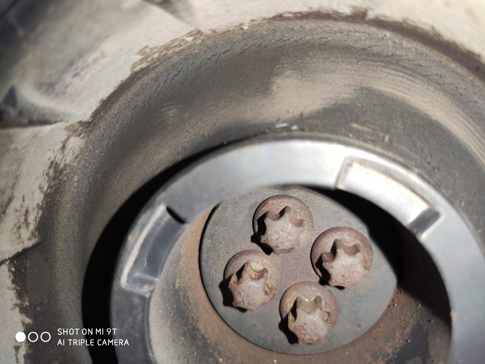

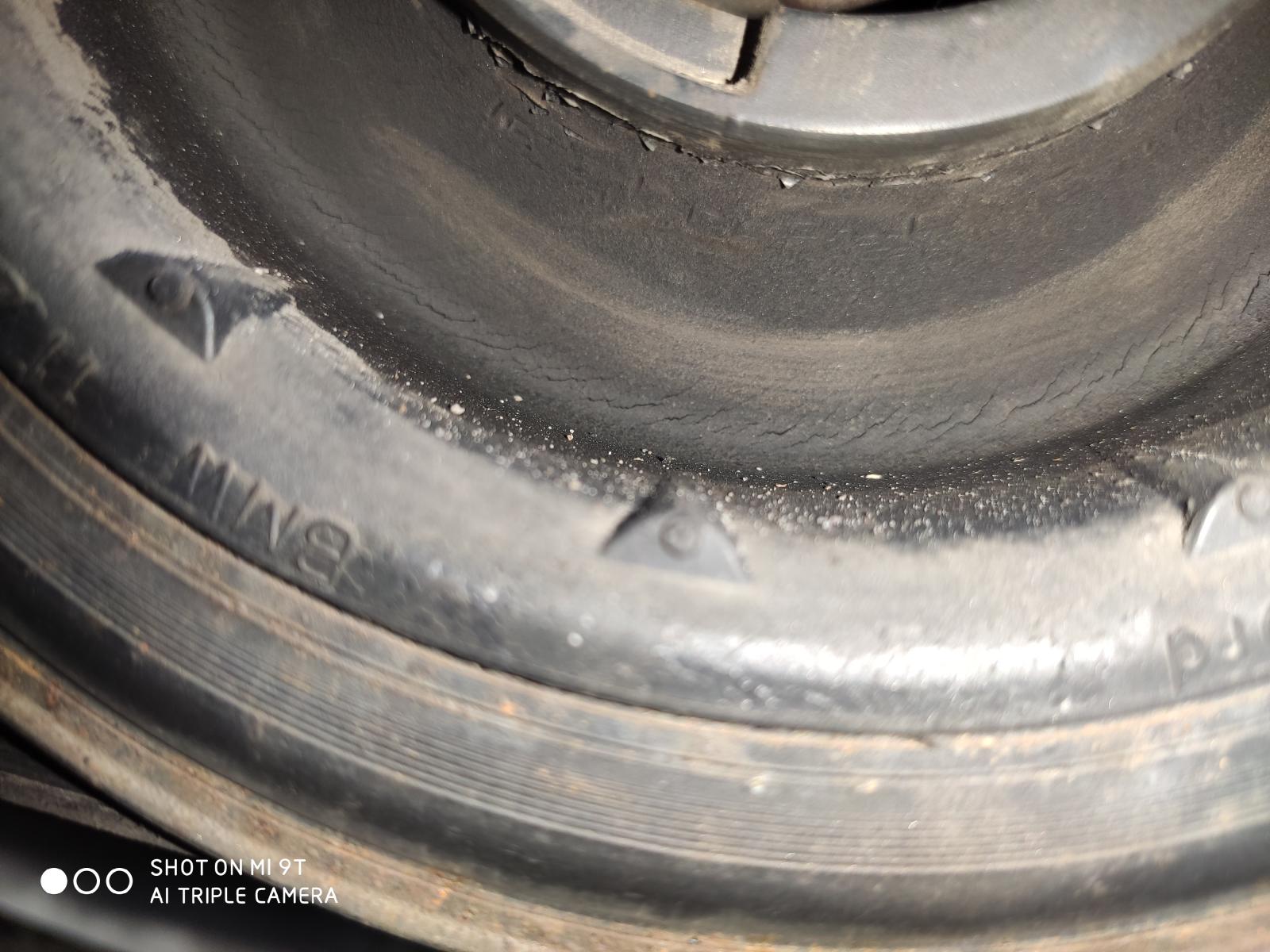

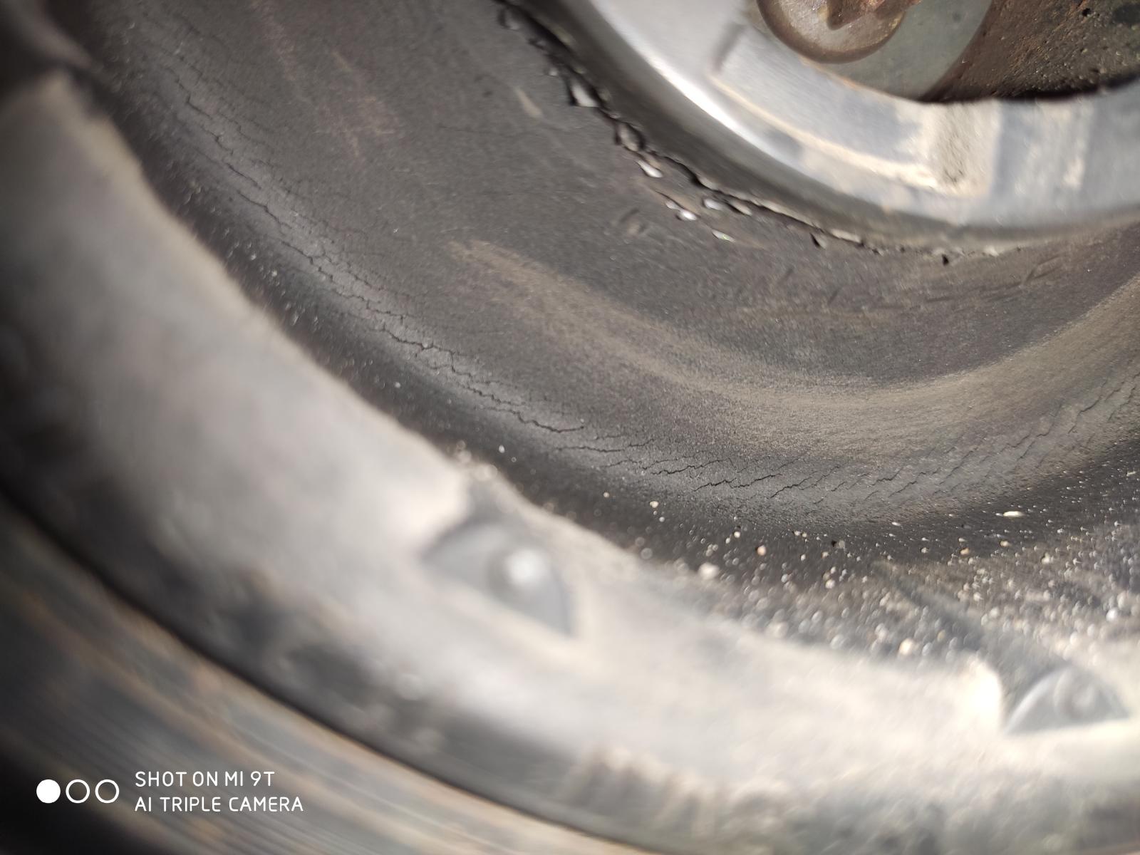

          Mielipiteitä dampperin kunnosta?
          Matka varattu recrolle Latviaan elokuussa ja ajattelin tässä katsella mitä kaikkea sitä autodocilta tilailisi niin mitäs mieltä arvon raati on tämän dampperin kunnosta?
          Autolla ajettu 385 TKM ja ilmeisesti olisi orkkispyörä kun missään ei ole merkintää vaihdosta. Ei viitsisi vielä turhaan vaihtaa, kun jos sillä ajelee vielä pitkän aikaa mutta mitä mieltä olette? Vaihtoon heti vai myöhemmin. En halua olla se kaveri jonka damper halkeaa superalkon pihassa Latviassa
          PS saa ehdotella hyviä damper merkkejä autodocilta jos päädytään vaihtamaan
            Vaihtaisin kyllä heti kun mahdollista, näyttäisi kuvan perusteella olevan aika paljon jo halkeamaa tuolla sisempänä. Autodocista ei kokemuksia juurikaan niin en tiedä minkä merkkistä dampperia siellä on tarjolla.
                    Itsellä oli tossa kunnossa muistaakseni n. puoli vuotta ennemmin kuin oli sitten tässä kunnossa.
                    Itse tilasin AutoDocista koodilla 80004879 olevan Cortecon. Siinä oli pultit mukana. Siellä se nyt on pyörinyt muutaman tuhannen kilsaa. Vaikea vielä sanoa oliko hyvä ostos vai ei..
