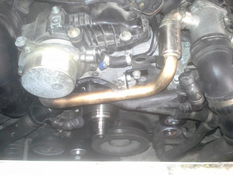

                    Tässä minun tapa päästä koko EGR-termarista eroon, tein juuri omaan 730d E65:seen ja pelaa yhtälailla kaikissa M57 ja M57N-koneissa (poislukien x35d:t joissa eri pakosarja?)
                    Ostin purkuosana (uuden egr-termostaatin hinnalla) manuaalivaihteisesta suoran egr-putken ilman lämmönvaihdinta. Osa käy suoraan paikalleen kun tekee yhden L-muotoisen kannakkeen vaikka lattaraudasta. Letkuja lyhensin hieman joihin junttasin/ruuvasin tiivisteliiman kanssa M16x40 pultit ja laitoin klemmarit päälle---> pitää varmasti. Ennen liimausta/tulppausta puhdistin "varmuuden maksimoimiseksi" letkujen sisäpinnat jarruspray:llä.
                    Tämä pelaa siis 100% vaikka olisi vakiosofta ja EGR toiminnassakin(!) Putki käy suoraan mistä tahansa vanhemmastakin M57-koneesta kuten valurautainen pakosarjakin peltisen haljetessa, tuo omani on vanhemman M57-koneen putki ja alkuperäisessä peltisessä M57N-pakosarjassa kiinni. Kiinnityslaipat on täysin samat molemmissa päissä.
                    Eli tähän tapaan ja nyt on yksi ongelma vähemmän, lämpenee ne manuaalitkin!
                    Ps. Ja voihan nuo letkutkin vaihtaa kaikki manuaalista jolloin säästyy tulppauksiltakin, mutta tästä en ole 100% varma käykö kaikki ne ristiin erityisesti vanhemmista M57-koneista.
