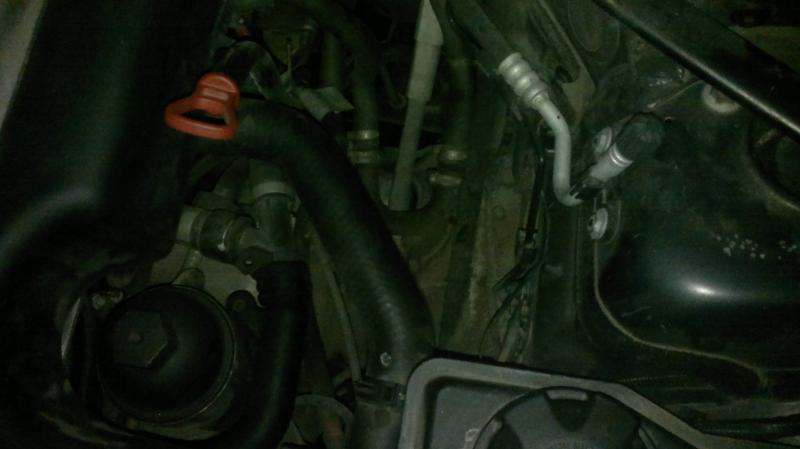

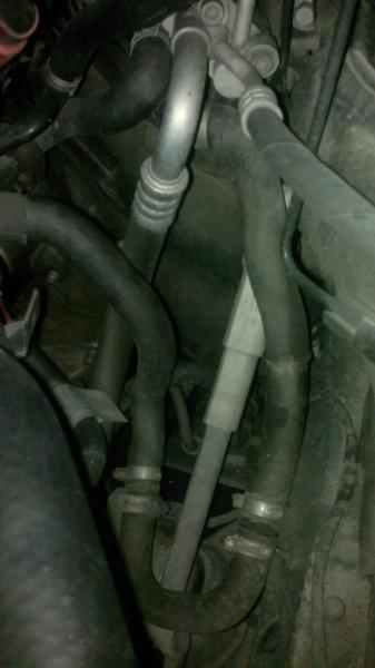

            Täältä löyty paras keskustelu tästä aiheesta, vaikka oma onkin e90..
            Eli 12/05 valmistettu 330d ei puhalla lämmintä. Toisille oli riittänyt, että vaihtaa EGR- ja päätermostaatin, mutta ei auttanut itellä. Jäähdytysjärjestelmä on ilmattu normiasennossa ja keula ylhäällä ja lämpimällä koneella cabiiniin menevä ja sieltä tuleva vesi on kuumaa. Kylmää automaatti-ilmastointi kyllä kehittää, mutta lämpimälle vaihdettaessa ilma muuttuu jääkylmästä kylmään.
            Voisiko vika olla ilmastoinnin läpissä? pääseekö niihin kuinka helposti käsiksi?
            Joillain oli myös vika löytynyt Changeover valvesta (osa 5 http://bmwfans.info/parts/catalog/E9..._water_valves/) . Omaa jäähdytysjärjestelmää kun kattelin nii näytti, että tuo osa olisi poistettu kokonaan?

              Onkos sulla webasto? Jos ei, ei ko. venttiiliä autostasi löydy...
              Jos kennolle menee kuuma vesi eikä se jäähdy, kenno lienee sakkaa täynnä ja lämpö ei siirry ilmaan,
              tai sitten ilma ei kulje.
                Kiitos, tuollainenhan jäähd.järj. mulla taitaakin olla, eikä oo webastoa. Ei kai auta kun ruveta kattelemaan onko kaikki sähköjohdot kiinni + liikkuuko läpät.. Ja tietenkin jos kaikki näyttää olevan kiinni niin sitten putsata kenno..
                Tietääkö joku pääseekö noihin käsiksi avaamalla pelkästään alapaneeleja kuten hansikaslokero pois jne, vai kannattaako ottaa suosiolla koko kojelauta pois?
                  [ATTACH]114254[/ATTACH]
                  [ATTACH]114255[/ATTACH]
                  Mikä on moottorin lämpö salavalikon mukaan nyt? Meinaan, että käykö kone oikean lämpöisenä vai onko siellä vieläkin jotain häikkää. :think Onko automaatti? Yksi vikamahdollisuus on vielä automaattivaihteiston lauhdutin. Eikä olisi myöskään ensimmäinen kerta jos uusikin termostaatti olisi viallinen.
                    Noniin, salavalikon mukaanhan siel näytti 60 astetta kiltillä ajolla. Vklp aikana vaihdettu päätermari (egr-term vaihdettu aiemmin) ja lämmöt nousee nyt sinne 90 tuntumaan apparin jalkatilan osia purin ja kääntelin kylmälle ja kuumalle niin näyttäs läpätkin vaihtelevan suuntaa hyvin.
                    Kuumaahan sieltä ei vieläkään tule, joten seuraavaksi vuorossa kennon puhdistus. Onko teillä vinkkejä siihen, että kannattaako vain tehdä oma pikkukierto kennolle väärään suuntaan, että tulisi liat pois? Kierrätänkö pelkkää vettä siellä vai onko siihen jotain erityisen hyvää ainetta, jolla liat lähtis liikkeelle?
