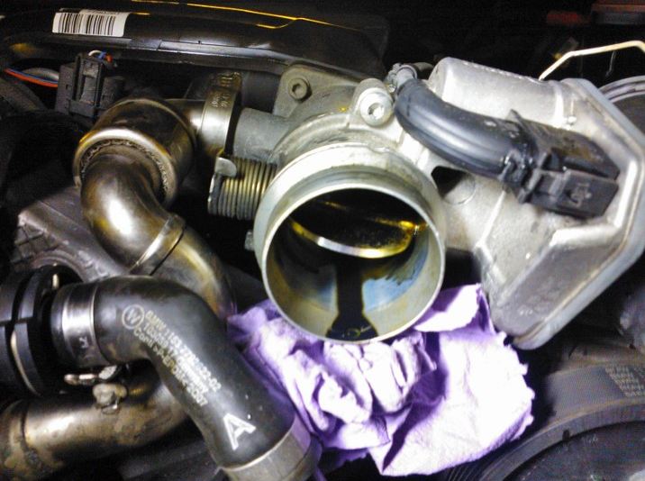

          Vaihtelin tänään E61 535d vm. 07 (ajettu 132tkm) laitteeseen termareita ja huomasin ahtoputken irroituksen yhteydessä, että siellä on jonkin verran öljyä.
          Tiedän kyllä näiden turbolaitteiden kanssa pelanneena, että tuolla on aina jonkin verran öljyä. Mutta mikä on liikaa/viittaa turbojen pettämiseen?
          Liitteenä kuva, tosin melko huono sellainen mutta pääasia varmaan selviää.

            #3110
            Normaali määrä, ei tarvitse huolestua.

                  #3113
                  Ok, hyvä homma
                  Tuollainen noro tuli kun otin ahtoputken pois.
                  Putsasin sen ja kohta oli jo uudestaan, mutta sen jälkeen ei enää tullut lisää.
                  Ehkä sitä oli kertynyt vain jotenkin tuohon läpän kohtaan.
                  Mikään muu ei kyllä viittaa mihinkään vikaan, vetää normaalisti eikä vingu.
