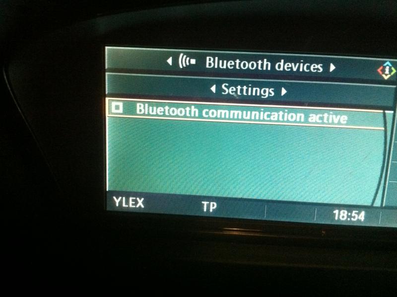

                  #1448
                  E61 BLUETOOTH, onko vai eikö?
                  Onkohan autossani bluetooth vai ei?
                  varustelistassa on koodi: 644 PREP. FOR. MOB. PH. BLUET. INTERF.
                  ja iDrivestä löytyy bluetooth-valikko, mutta:
                  en pysty "tickkaamaan" sitä bluetooth-activate-nappia?
                  keskikonsolissa on puhelimen paikka ja jokin adapteri?
                  mitä siis on tehtävä jotta sen saa toimimaan vai saako lainkaan?
                  kiitokset etukäteen!
                    puhelimesta bluetooth päälle ja sitte koitat näpyttää sitä kyllä pitäs huomata puhelimen ja muista laittaa puhelimesta asetuksista että "näkyy kaikille" tai jtn sinnepäin

                      #1450
                      No joo, on kyllä bluetoothit puhelimesta päällä, mutta tuo auton "aktivointi" ei onnistu? Ei anna eikä tapahdu mitään kun yritän bluetooth-checkboxiin laittaa ruksia?

                        #1451
                        Hieman eri numerolla, mutta lähes identtisellä kuvauksella näyttää tuo BT olevan minullakin listattu:
                        633 PREP. MOB. PH. BUSINESS BLUET. INTERF.
                        eikä varustelistassa ainakaan mitään muuta BT:sta tai puhelimesta puhuta.
                        Tyhmä kysymys, mutta ethän suinkaan koita tuota ajon aikana? Vaan auton ollessa P:llä tai ainoastaan virrat päällä?
                            ei, en koita ajon aikana
                            saattaisi puhelinpylväät kaatuilla bluetoothin näppäilystä ajon aikana...
                            hmmm, tietäisköhän joku asiasta jotain? itse olen aivan huuli pyöreänä miksei se toimi?
                            ohessa kuva valikosta josta en saa tuota bluetoothia valittua.
