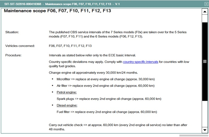

                    Tuossa huolto-ohjelma Istan mukaan

                      Ompa lyhyet tulpan vaihtovälit, vain 60tkm. :think

                        Eli raikkari joka öljynvaihdossa .
                        ... Ja ilmansuodatin joka toisessa.
