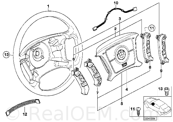

      mitenköhän tuosta nelipuolaisesta monitoimiratista saa tuon "nappulaosuuden" irti, siis sen missä on vakionopeussäätimen nappulat yms? Pitäisi katsoa onko +napin takaa joku osa irti koska napsahti oudosti kun viimeksi painoin siitä, ja sen jälkeen vakionopeuden säädin ei mene päälle. Pikaisia apuja?? Huomenna pitäisi alkaa katsomaan...

        Näyttäis olevan kahdella ruuvilla kiinni.
