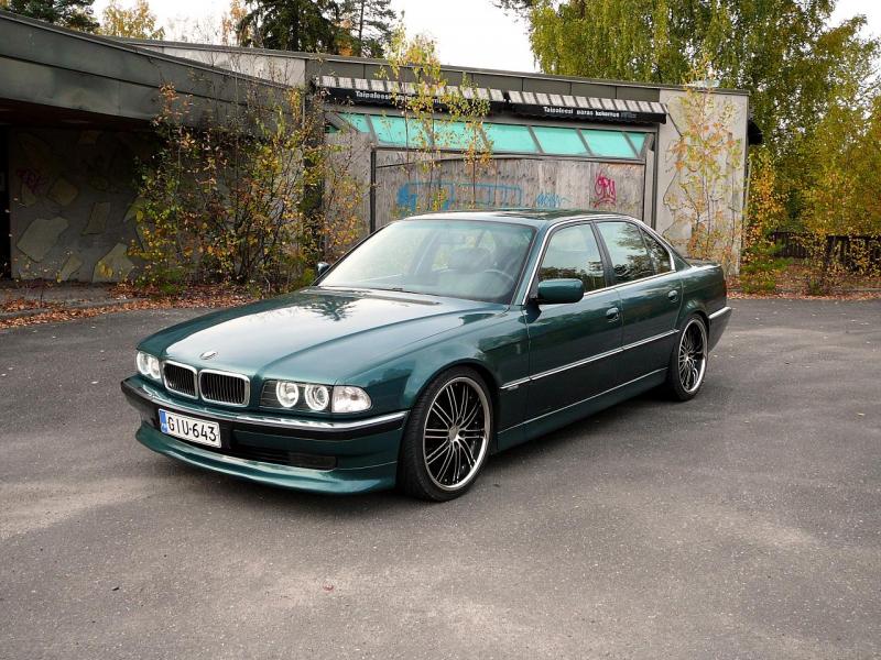

                                arvon seiskan omistajat mitä mahtaa olla etupuskurin alalippa kyseessä. Ainoo järkevän näköinen uppaus joka ei pilaa e38 kliini ulkonäköä, mielestäni.
                                E38 pre 740i 4.4l Manual
