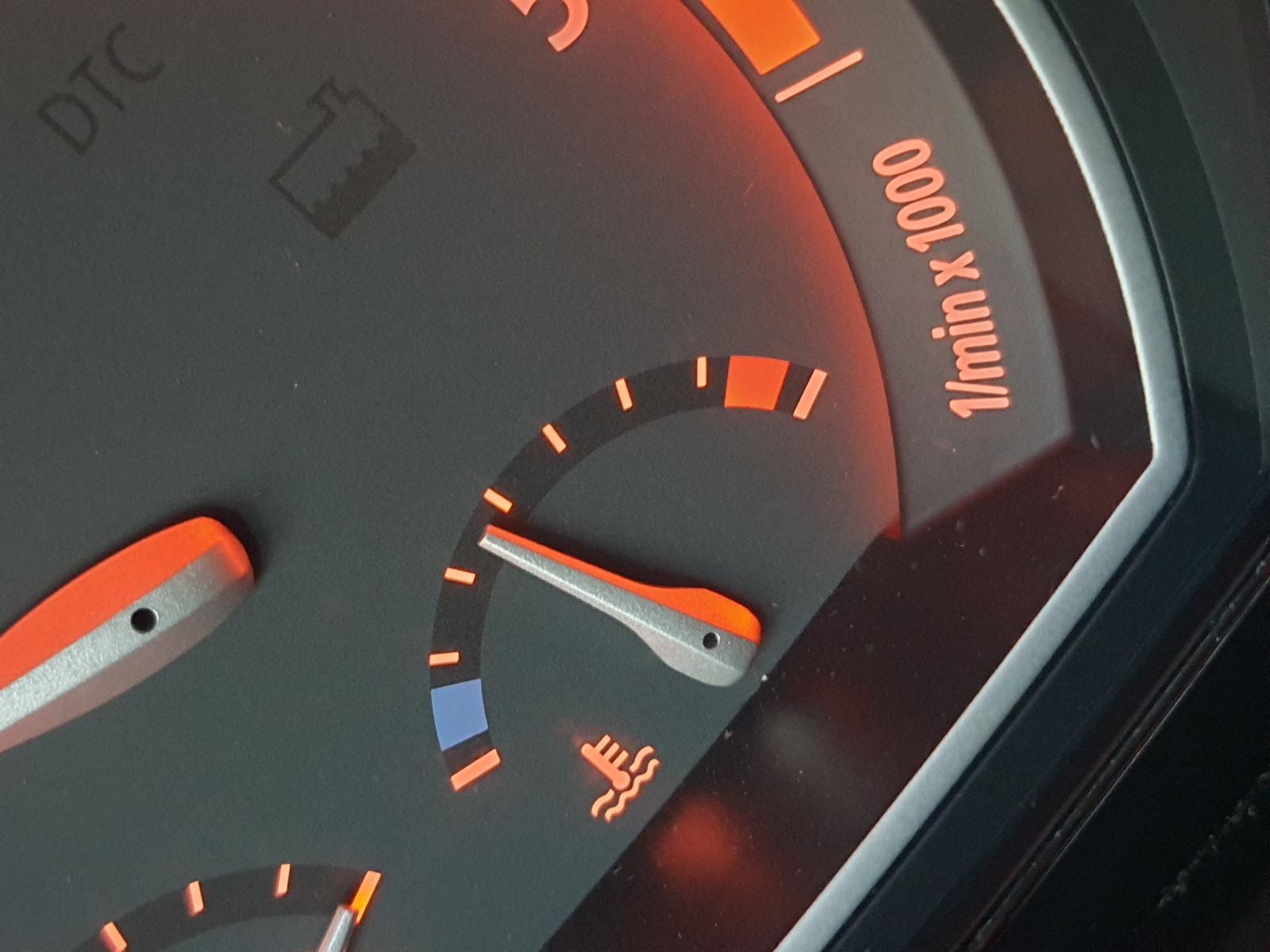

                              Moikka olisko jollain ollu samaa murhetta e83 3.0d että lämmöt seilaa hiukan tämmötti ku on alle +10 ulko lämpötila autoon tekee sisälle kyll lämmintä mutta itseä lähinnä häiritsee ku viisari liikkuu koko aika eikä ennen oo yhessäkään mersussa tai vanhemmassa bmw tehny tota mitä asialle vois tehdä🤔
                                Termostaatit uusiksi niin eiköhän se siitä ala etsimään paikkaansa paremmin
