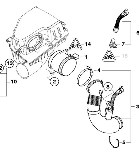

                  #293
                  MAF:iin nuo vikakuvauksen perusteella viittaa. Mitattu arvo ei vastaa laskettua arvoa. Kosketushäiriö, vuoto jossain..
                  Kiitos HTK12 vastaksesta
                  Tiskasin MAFin ja samalla putsaillessa jäi se putki kouraan mikä tulee huohottimesta? sinne ilmaputkeen. Putki kutonen kuvassa. Lienee ollut murtunut jostain kohtaa kun noin helposti rapsahti halki. Katsotaan palaako koodit vai oliko syyllinen jompi kumpi..
                    Tarkistappa sitten kaikki muutki putket siitä ympäriltä. Ota ne irti, niin saa kunnolla katseltua ettei missään ole reikää. Kun yksi on noin rapsakassa kunnossa, niin muutkin voi olla. Reiän ei tarvitse olla hirveän iso aiheuttaakseen jo vikakoodia.

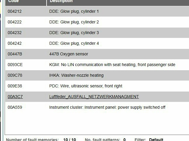

                      Tälläsiä näytti oma e61 tänää ja kaikki muu poistui paitsi pdc vikakoodi sekä inpalla ei saanu yhteyttä pdc moduliin. Edestä menny anturi ja lyöny koko pdc käytöstä pois? Mitä nämä muut tarkottaa hehku vikakoodien jälkee olevat siis?

                        • Apr 2011
                        • 2866
                        #296
                        Inpalla on yritetty lukea väärää pdc-moduulia tai skripti on ollut liian vanha. Yhteys kyllä toimii koska ei ISTA muuten näyttäisi pdc-vikakoodia.
                        Oxygen sensor = lambda
                        Seat heating front passenger = vänkärin penkin lämmitys
                        Washe nozzle heating = pissapojan suuttimien lämmitys
                        Kaksi viimeistä voi skipata, eivät meinaa käytännössä mitään. Olisi ollut syytä katsoa tarkemmat datat noista koodeista.
                            Lambda on korjattu kk sitte mutta ei oltu kuitattu vikakoodia vain pois seki poistui eikä tullu takas. Katon tuon penkilämmittimen liittimen kun kerkeän.
