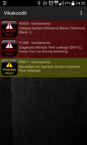

            Siskon 03 e46:sessa anto p0491 vikakoodin eli on joku Secondary air injection juttu :think Eli mitä pitäs korjata ku ei auto käyntiin lähteny aamulla :think
