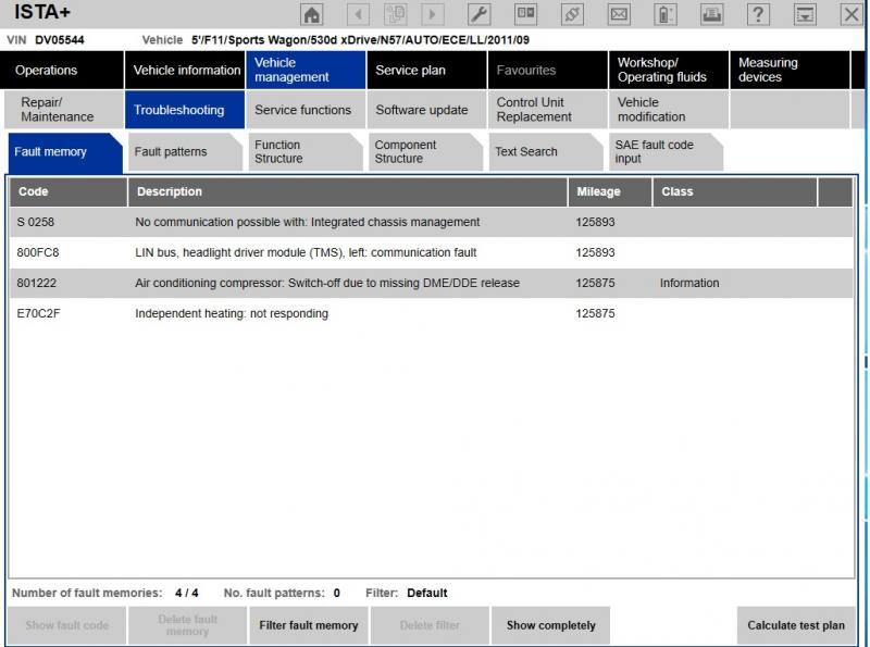

    Voisko joku suomentaa nää että mitä meinaa...
    F11 BMW 530dat xDrive M-sport (2012)

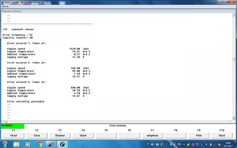

                                #405
                                Tuli pitkästä aikaa lähipiiriin bmw ja nyt 318i 87kW (M43B19) tuntuu vähän ponnettomalta. Kylmänä tuntuu vähän röpöttävältä ja melkein sammuu kun antaa kierroksia. Sitten käynti paranee, mutta tuntuu kuin tehot uupuisi. Toinen termari juuri vaihdettiin ja ilmeisesti tulpatkin menee vaihtoon.
                                Vikakoodi 141 tais tulla inpalla näkyviin, mutta moottorin vikavalo ei pala.
                                Mistä lähtis etsimään syyllistä?
