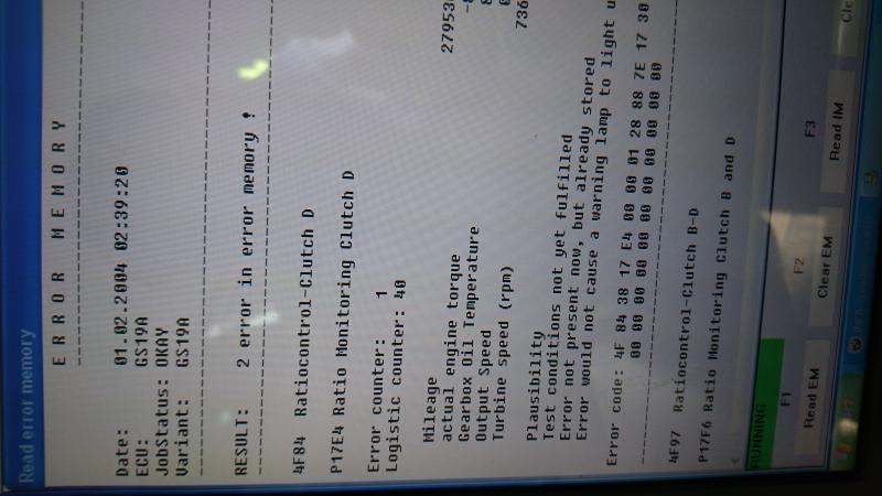

                    vikakoodi D015FC
                    F10:ssä oheinen vikakoodi aktiivinen. Liitteenä myös kuvakaappaus vikakoodista. Nollauksen jälkeen heti jälleen aktiivinen. Veikkauksia?
