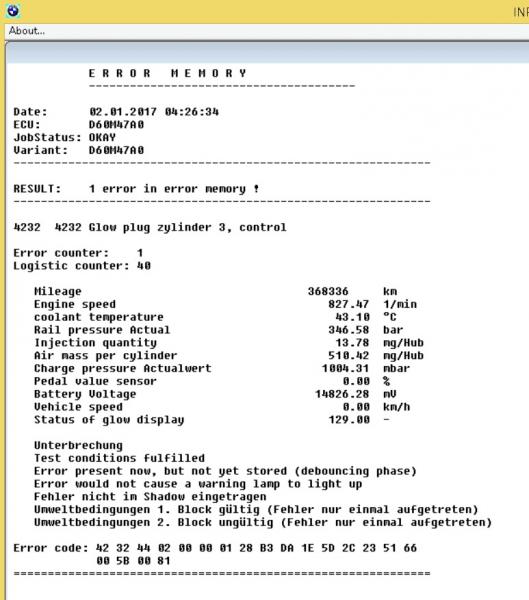

      E90 herjaa vikakoodia
      Ajattelin katsastaa auton. Oli siellä vähän kaikkea koodia taas mutta siivosin inpalla. Tuollainen kuvan mukainen herja nyt vain ilmestyy jatkuvasti takaisin, eli mistähän on kyse? Ja miten saisin äkkiä hiljaiseksi nyt alkuun katastuksen ajaksi
      • Muurahainen
        • 9195
        #348
        Eikös tuo nyt ole rikkoutunut hehku?
        Ei sitä taida saada hiljennettyä ilman vaihtoa.
          • 10954
          #349
          Hehkusta tuo tulee, etkä sitä saa mitenkään hiljettyä, paitsi korjaamalla ongelman. Eli hehkut vaihtoon.
