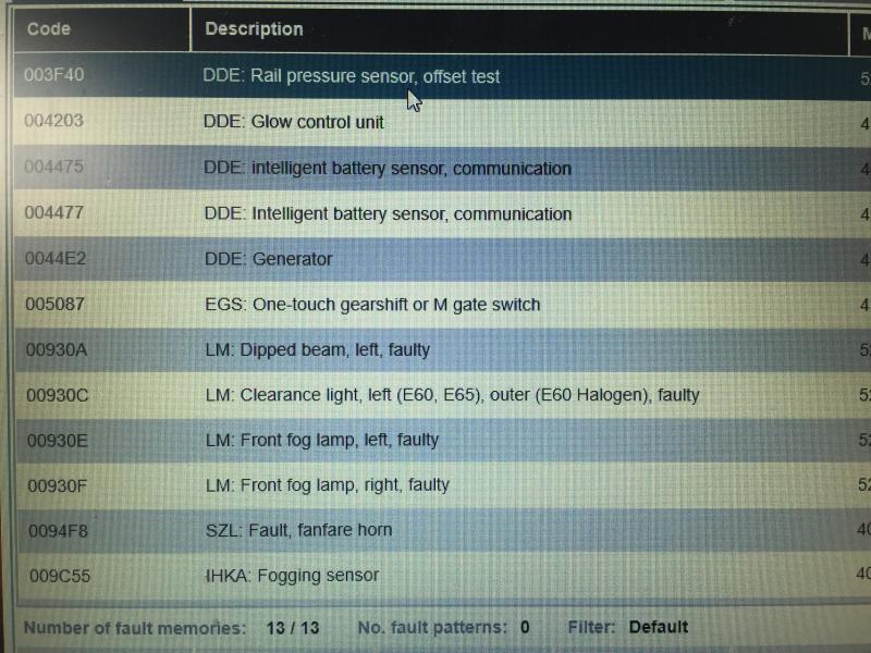

                            Koodit lähti pois eikä tullut takaisin. Mikä tuon vian voisi hetkellisesti aiheuttaa? Suosiolla rail paineanturi vaihtoon?
