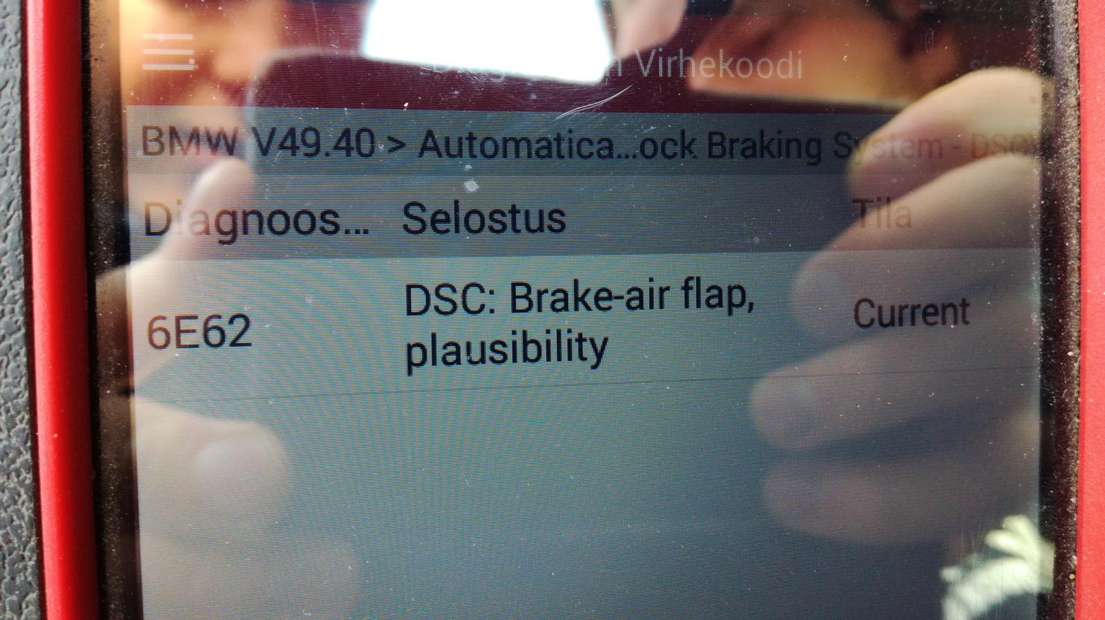

    6e62
    E61 525d lci -08 315tkm. Mitäs tämmöset tarkottaa? Vikakoodit otettu koska automaattilaatikko tuntuu hitaasti kiihdyttäessä vaihteen vaihdon jälkeen vähän luistavan/nykäsevän. Nopeasti/sportilla tätä ei tunnu... nuo vaihteiston vikakoodit eivät enään näkyneet viikonpäästä tolla toisella ohjelmalla.

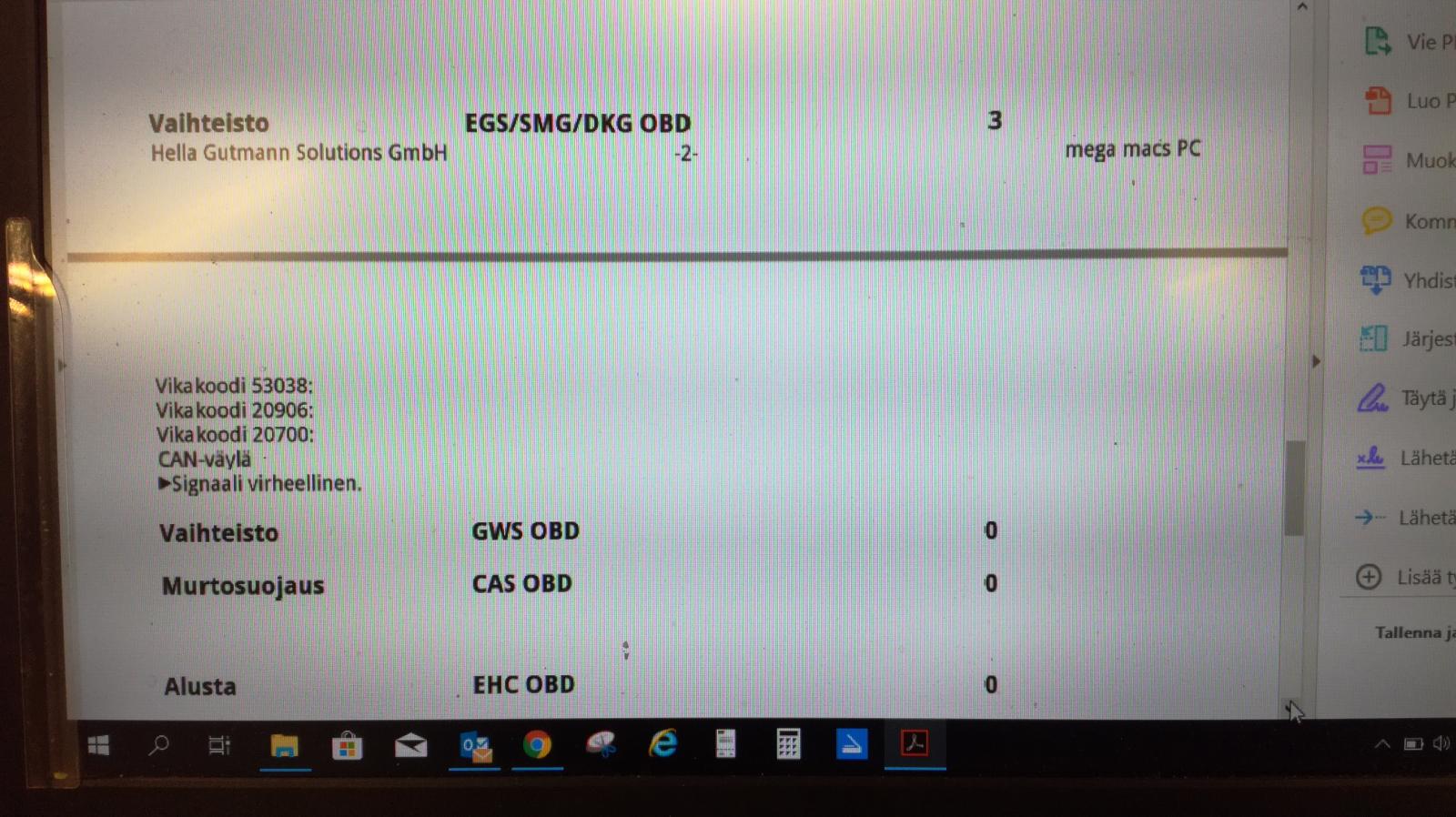

      E70 X5 -07vm ei käynnisty
      Päätti äxä yhtenä kauniina aamuna lopettaa starttaamisen. Nyt Istalla kävi kaveri lukasemassa vikakoodit, voisiko joku kertoa vähän osviittaa mitäköhän tarkoittaa 6 alimmaista koodia? Linkki kuvaan: https://imgur.com/a/OgRGTqc
      Eka vika ollukkin jo tiedossa kaasuläpästä, toinen vika ilmeisesti liittyy vaihdekeppiin?
      Iso kiitos jo etukäteen!
      Edit: Unohtui mainita että, yhden vikakoodin vielä lykkäsi tuntien ja monien nollauksien jälkeen: 00A6CF JBE Auc Sensor. Voi olla tosin että johtuu vain kun alkoi virta loppumaan akusta, niin alkoi heittelemään ilmoille kaikennäköistä "uutta" vikaa.

        Can vaylällä ei nyt nollat ja ykkoset oikein liiku.
        En nyt kattonu mitkä ohjainlaitteen se tuohon listaa mutta käytännössähän nuo ovat ohjainlaite ja piuhavikoja. Myös jotkin toimilaitteet jotka sisältävän ohjainlaitteen voivat tuollaisia koodeja aiheuttaa.
        Välttämättä nuo eivät estä auton toimintaa. Tosin tuossa on jo aika monta että lienee jossain jo ihan oikeaakin vikaa
        Edit: Joku viisaampi varmaan osaa sanoa mikä voisi aiheuttaa tuon kun vika on noin monen ohjainlaitteen alla.

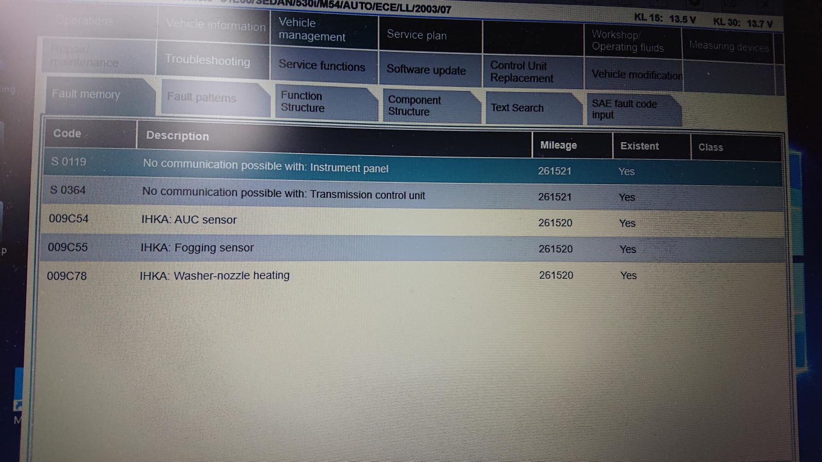

                Mitäs kaikkea nämä koodit pitää sisällään. Nuo pari ylimmäistä varsinkin ihmetyttää.
                Auto toimii normaalisti kai. Kunhan ohimennen lukasin omasta koodit. Nollasin koodit ja nuo jäi tähteelle.
                  Näyttäisi sille ettei saa yhteyttä mittaristoon ja vaihteistoon. Pääseekö Inpalla lukemaan koodeja näistä?
                    En vielä kerennyt Inpalla katsomaan. Pitää katsoa huomenna.
                    Ja siis tosiaan ei ole tiedossa mitään häiriöitä autossa vaan muuten vaan koodit vilkaisin.
