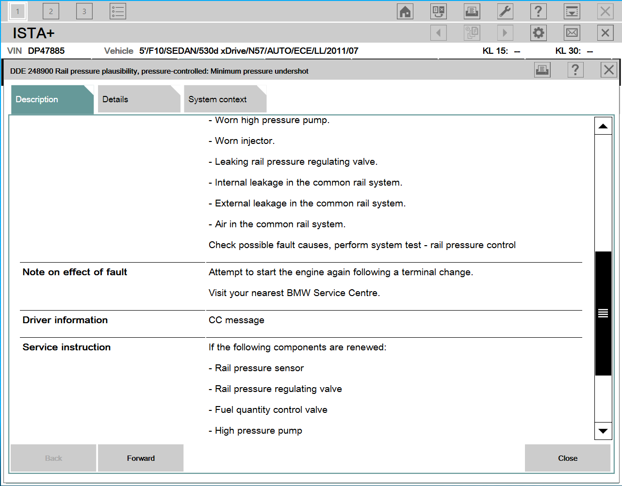

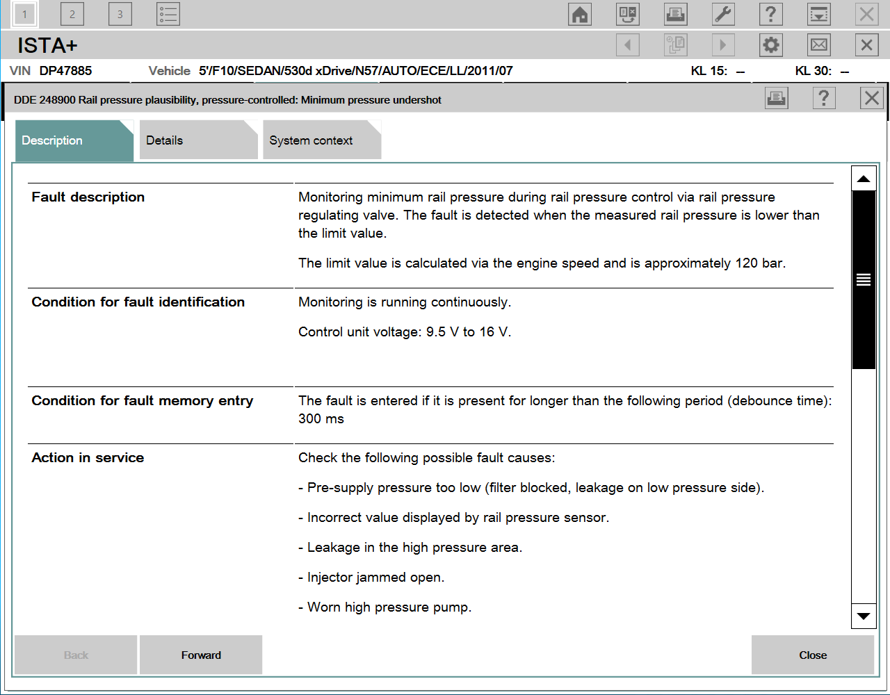

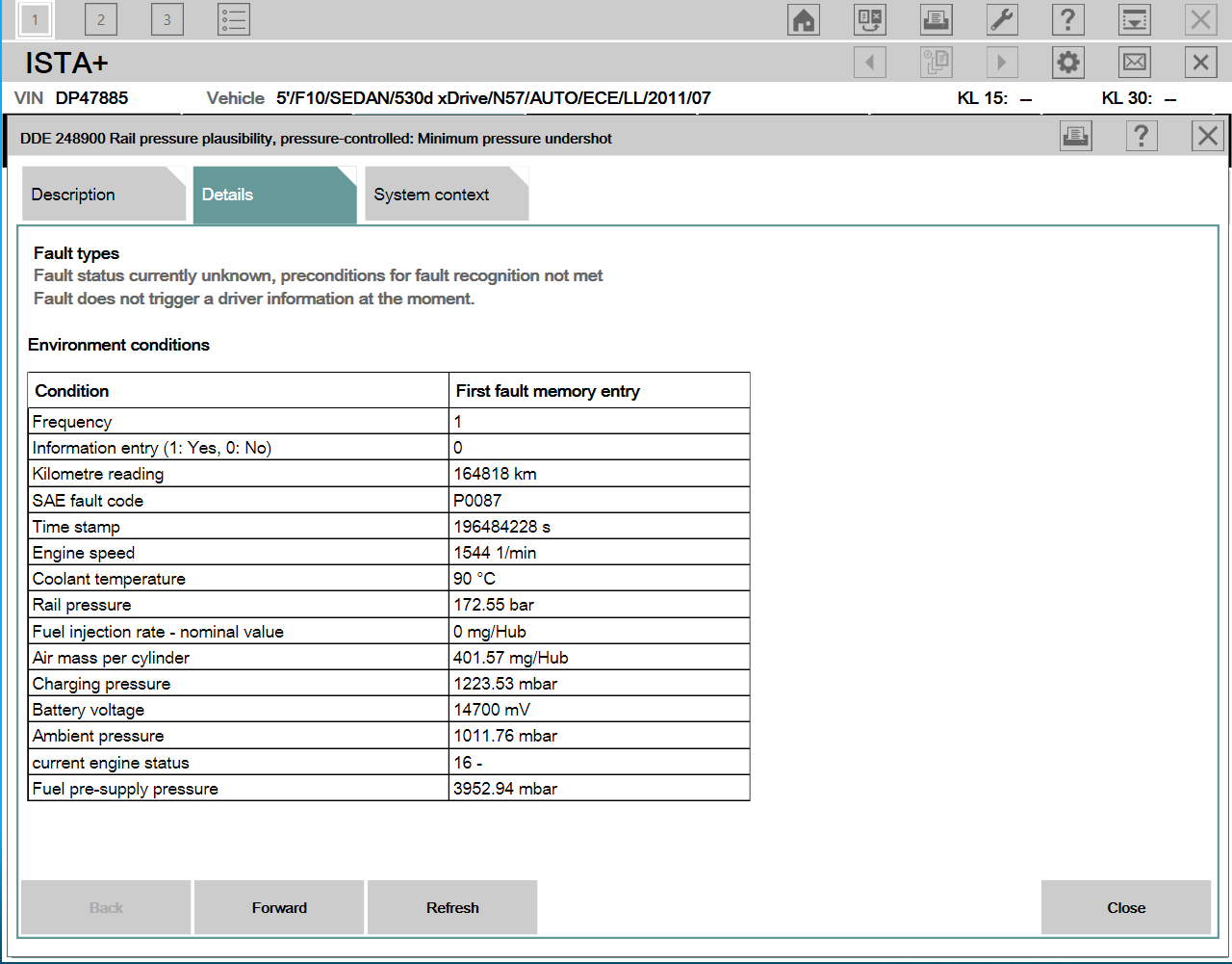

          Rail pressure plausibility, pressure-controlled: Minimum pressure undershot
          Mitäs viisaammat tuumaa tällaisesta virhekoodista? Näitä on nyt tullut nelisen kappaletta, aina samanlaisessa tilanteessa eli kaasua nostaessa, kolme kertaa neljästä kun on ottanut vakkarin pois päältä. Vika päällä ei mennä mihinkään, tien poskeen seis ja virrat pois ja takasin korjaa tilanteen. Mitään muita ongelmia en ole havainnut, käynnistyy, käy ja kulkee ihan hyvin.
          Hiton kalliita osia ehdottelee tuo ISTA+ syyllisiksi, ei huvittaisi joka osaa polttoaineen syötössä vaihtaa.

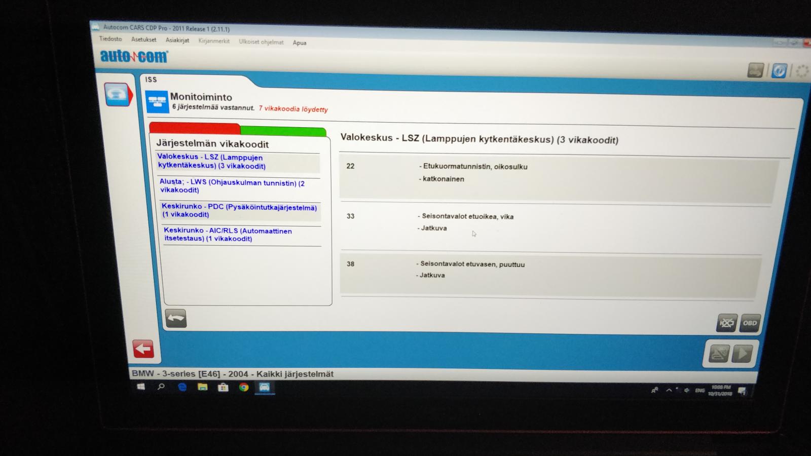

            Vikakoodia pukkaa näköjään aika reippaastikin, eikä kaikki mahdu samaan viestiinkään. Laitan ne kuitenkin kaikki, jotta jos viisaampien tietämyksellä niillä voisi olla keskenään jotain tekemistä niin tällöin auttanee nähdä "koko tilanne"..
            Myönnettäköön että nyt on peukalo kyllä keskellä kämmentä ja pahasti. Miten helekutissa nuita lähtiä purkamaan.. ? :think

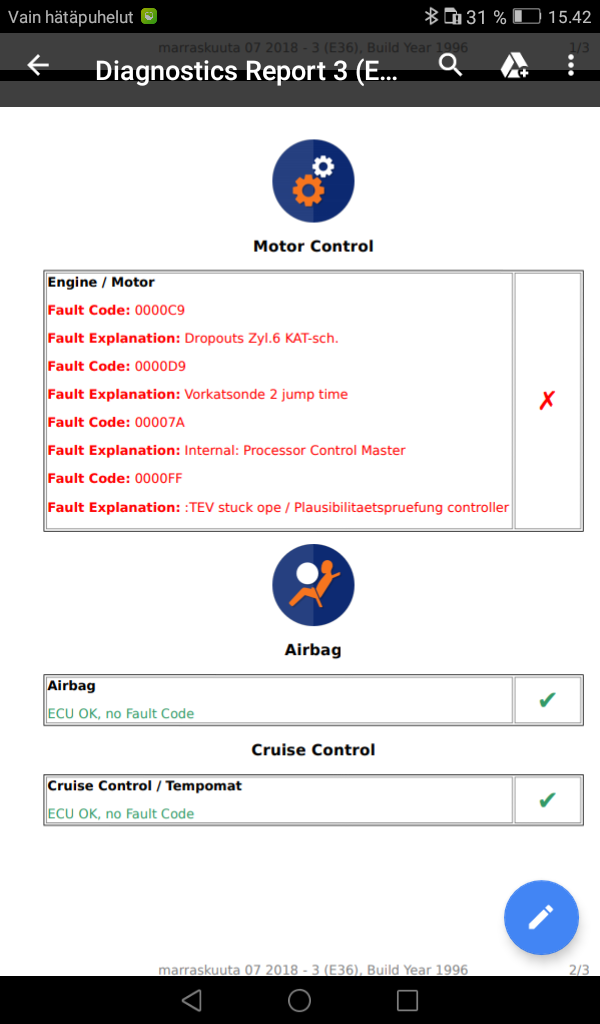

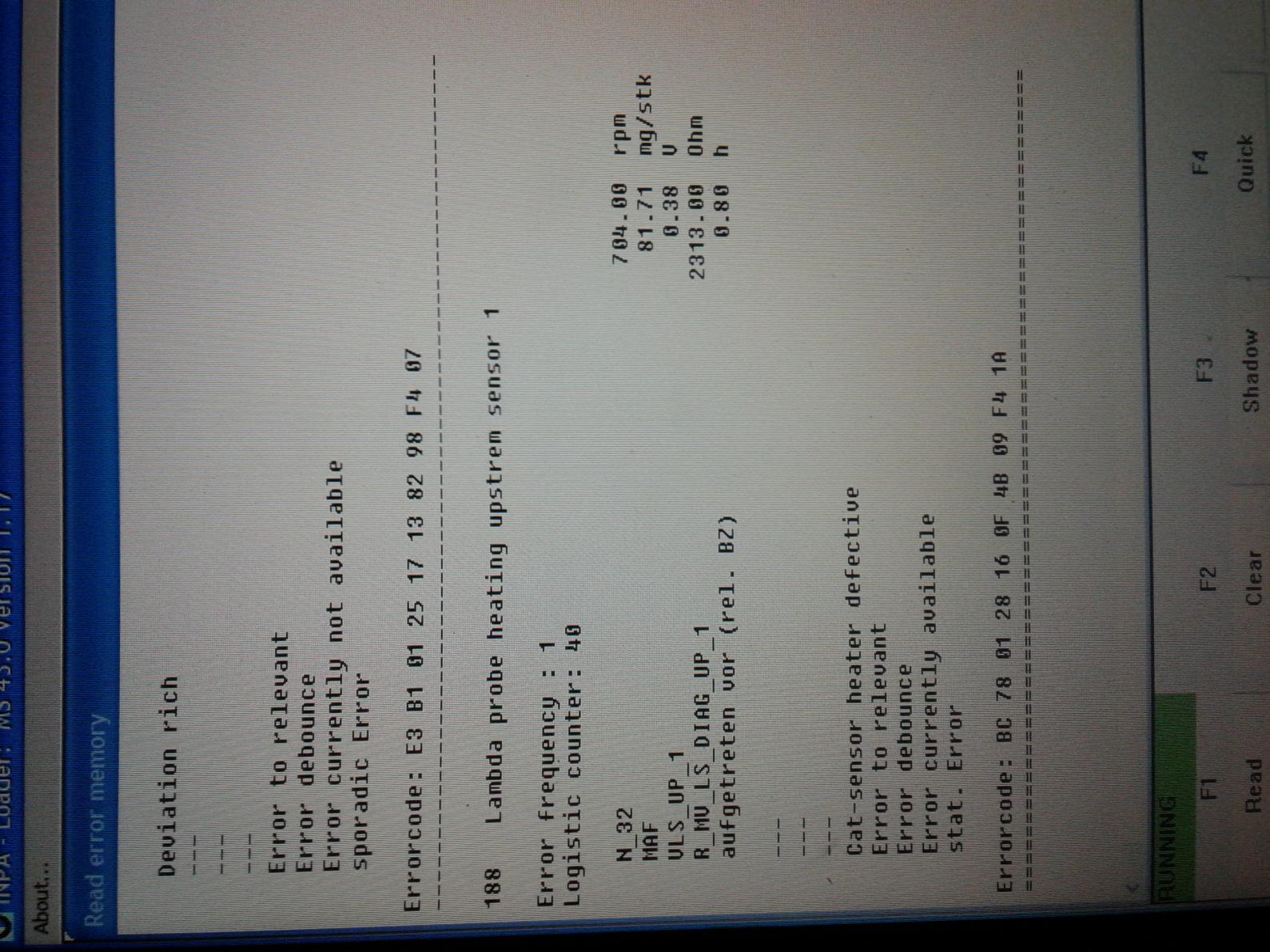

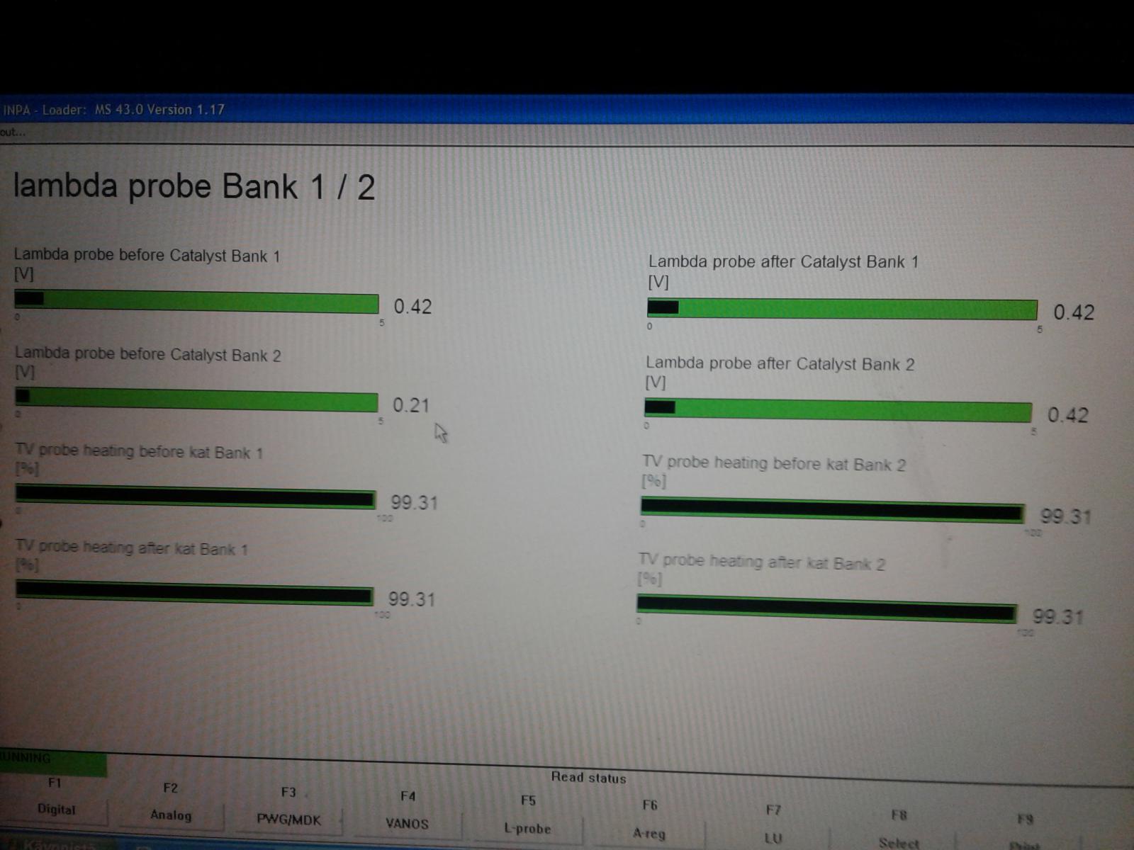

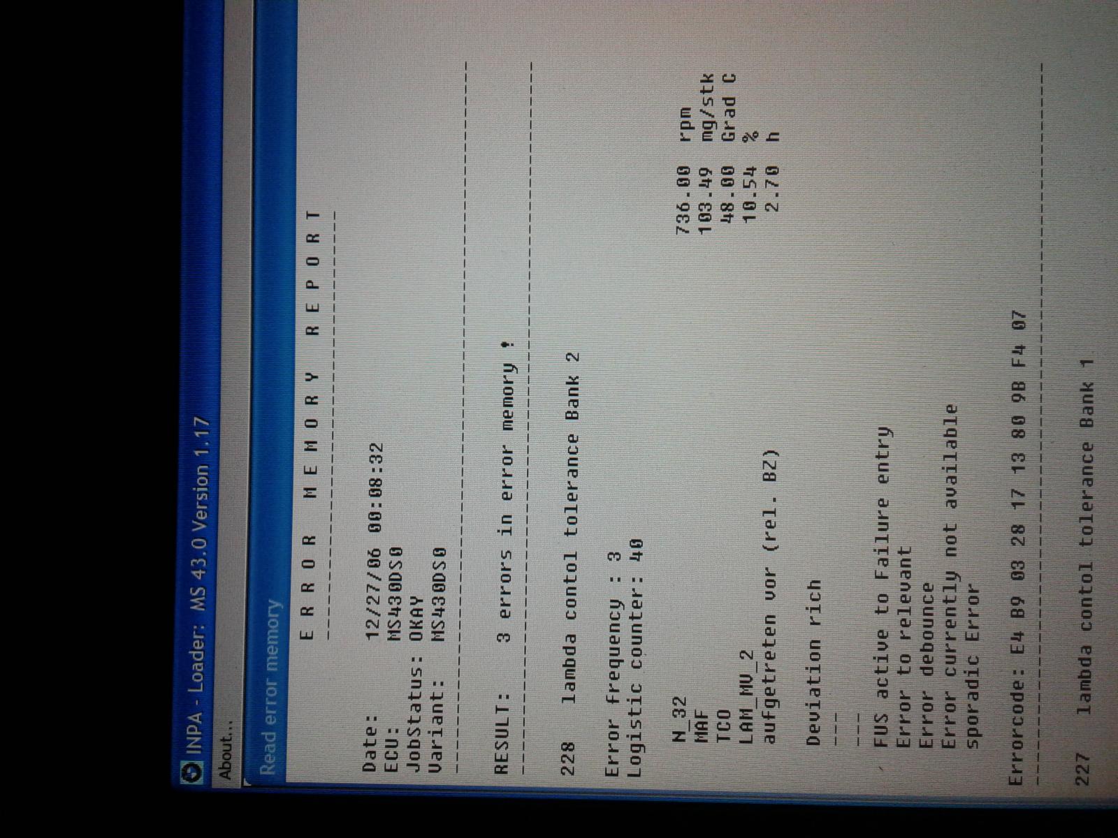

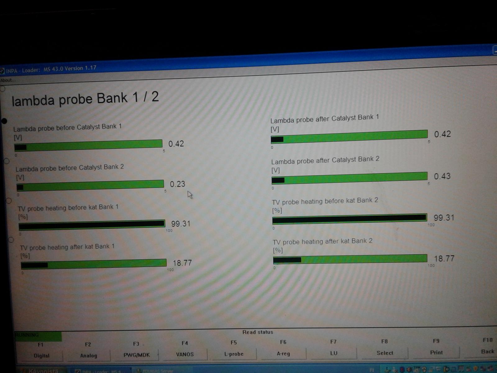

                  E36 328i vm.1995 ja M50b25 imusarjalla. Seuraavat koodit tuli ulos Carlylla. Ei oireita. Mihinkä nämä viittaa?

                    Ompa kamalia nuo Carlyn koodit Vaikea ottaa selvää mutta jotain tälläistä
                    Ekasta en osaa sanoa, katalysaattori jotain vaiko 6-sylinterin misfire
                    Etulambda bank 2 jotain en tajua
                    Sisäinen DME vika - voi olla joku virta vähissä ym vanha koodi
                    Tankin huohotusventtiili auki
                    Noi koodit ei ilman km määrää kerro kauheasti, saati livedataa. Mutta ehkä noilla pääsee alkuun tai joku tietää paremmin. Ite vaihtaisin Carlyn vaikka ihan vaan INPA:an.
                      Joo nuo Carlyn selitykset on kyllä vaikeaselkoisia. Autolla on ajettu 340tkm ja nämä koodit tuli nollauksen jälkeen.

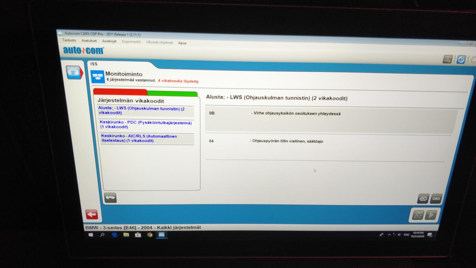

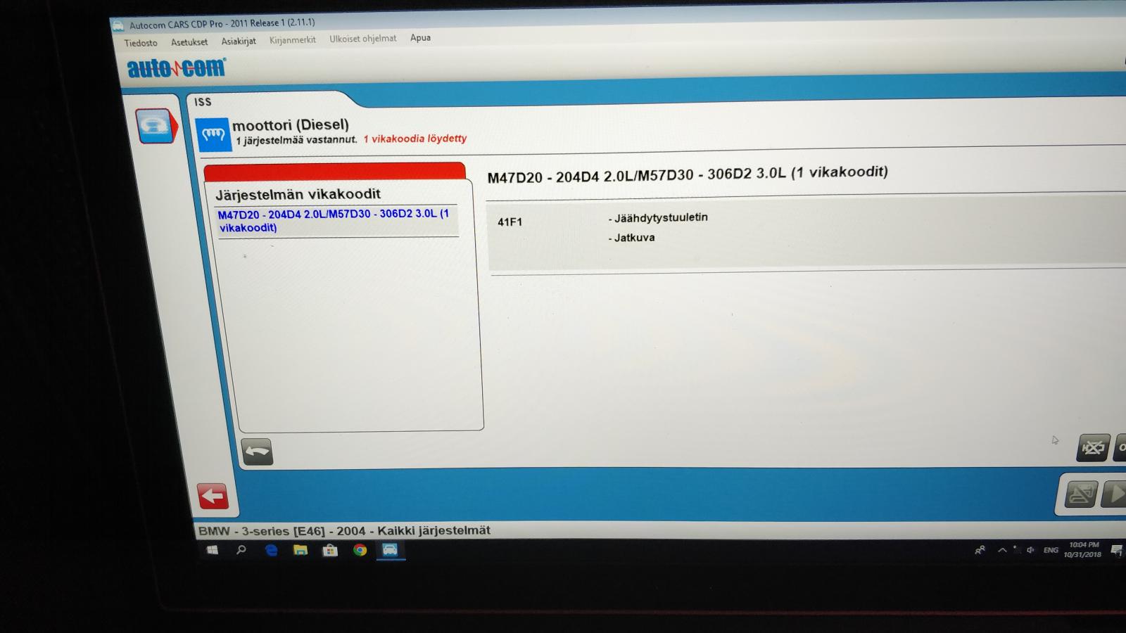

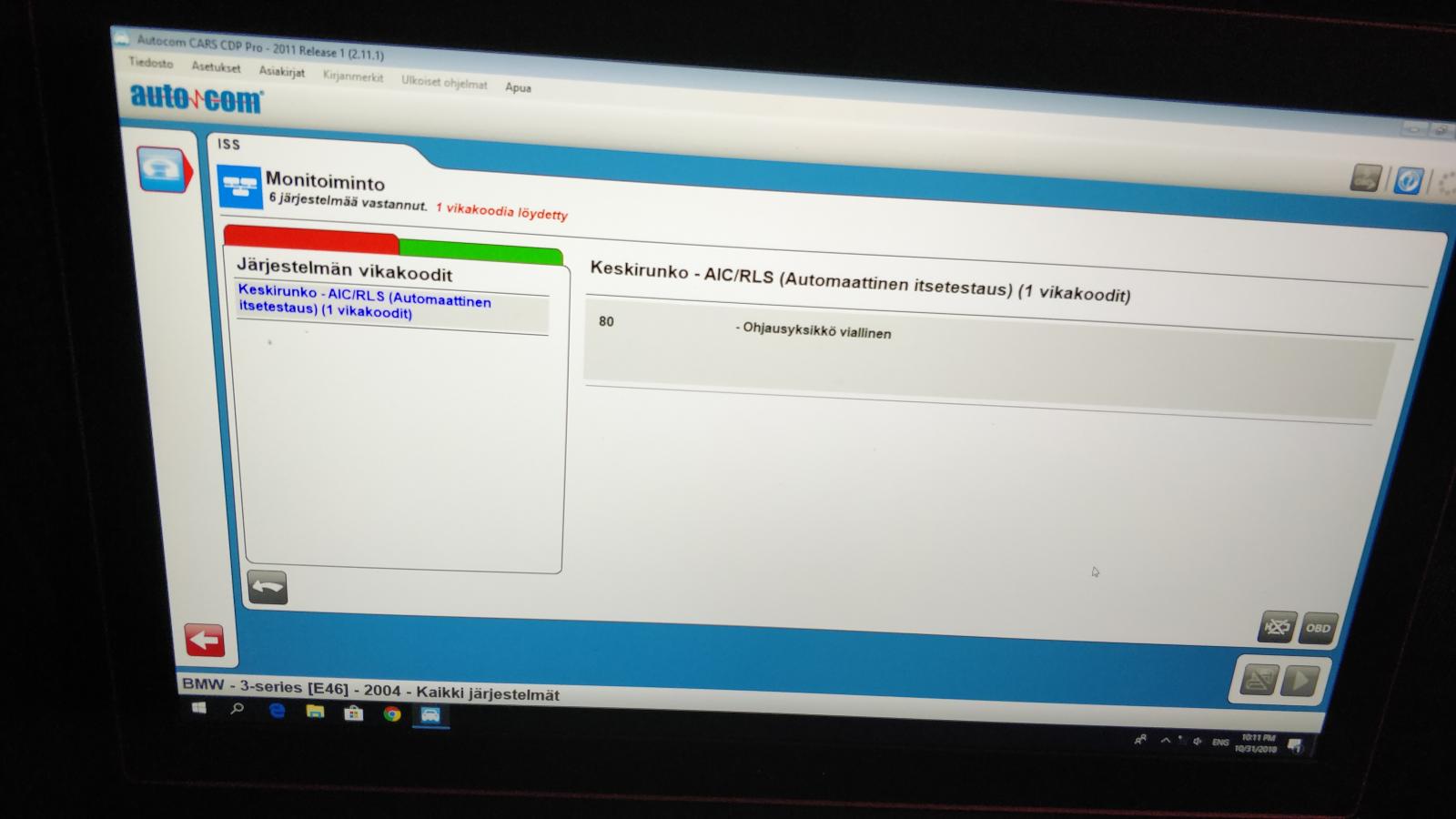

                        Onko autossa jotakin havaittavaa vikaa tai oiretta, vai mistä syystä noita koodeja on luettu?
                        Auton akku hyväkuntoinen ja latingissa?
                        Onhan nuita havaittavissa. Lähettiin hakemaan alunperin kun webasto rupesi temppuilemaan ilman havaittavaa syytä, eikä patterien vaihto auttanut. Ei saatu sieltä koodeja, mutta sitten iski nuo. Tosi nätisti tuo on kyllä suurimmilta osin pelannu, pakko myöntää ja todeta tyytyväisyys siinä mielessä. Ongelmat ovat onneksi olleet tähän mennessä (kop kop kop) sen verran pieniä, että ei niihin juuri (ehdi) kiinnittämään huomiota. Aina välillä joku käy mielessä että toimiikohan tämä nyt ihan niin ku pitää ja sitten sitä arpoo hetken kunnes se jää taas toimittamatta loppuun kun tapahtuu jotain muuta elämässä. Elän tällä hetkellä siis melko kiireistä elämää opiskeluiden, laji-harrastusten ja haja-asutus seudun pitkien välimatkojen vuoksi, eikä oman tallin / vastaavien tilojen uupuminenkaan edes-auta tilannetta juurikaan.
                        Mitä nyt on havainnut kuitenkin tarkkaillessa niin koneen käynti ääni ei ole mielestäni normaali, sytytyksessä / yhteydessä ehkä jotain ongelmaa.
                        - Pieniä sähkö-ongelmia on mm. ajovalojen palamisen kanssa, sekä peruutusvalot ei saa virtaa jostain syystä. Ajovaloista tällä hetkellä vaan toisessa palaa angel eyes -rinkulat ja toisessa ei. Toimiva angel eye räpsyy virtojen käännettäessä päälle hetken ja rauhoittuu sitten. Kone käynnissä on palanut useimmiten niin kuin pitää. Nyt ainakin viimeisen 2kk. Sitä ennen olivat n. 8kk mykkiä kummatkin ja sitä ennen n. 6kk paloivat milloin molemmat oikein ja milloin miten halusi.
                        - Peruutustutka piippaa aina, mikä johtunee yhdestä nuista vikakoodeista ja käsitän sen niin että oikealta puolelta on tutka mäsä.
                        - Mankka ei saa virtaa jokaisen käynnistyksen yhteydessä vaan toisinaan menee hetki ennen ku "Alpine" pamahtaa näytölle.
                        - Ilmastointikanavista kuluu jonkinlainen vikinä / ulina riippumatta onko edes päällä
                        - Cruise tahtoo humpata välillä n. +-200rpm
                        - Konehuone tuntuu olevan melekosen lämmin melekosen pitkään

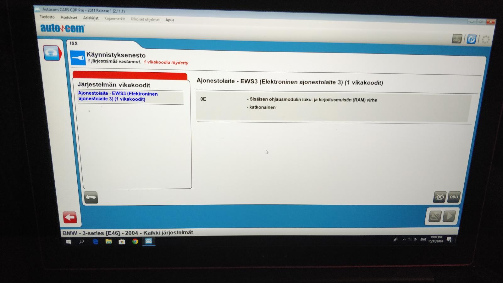

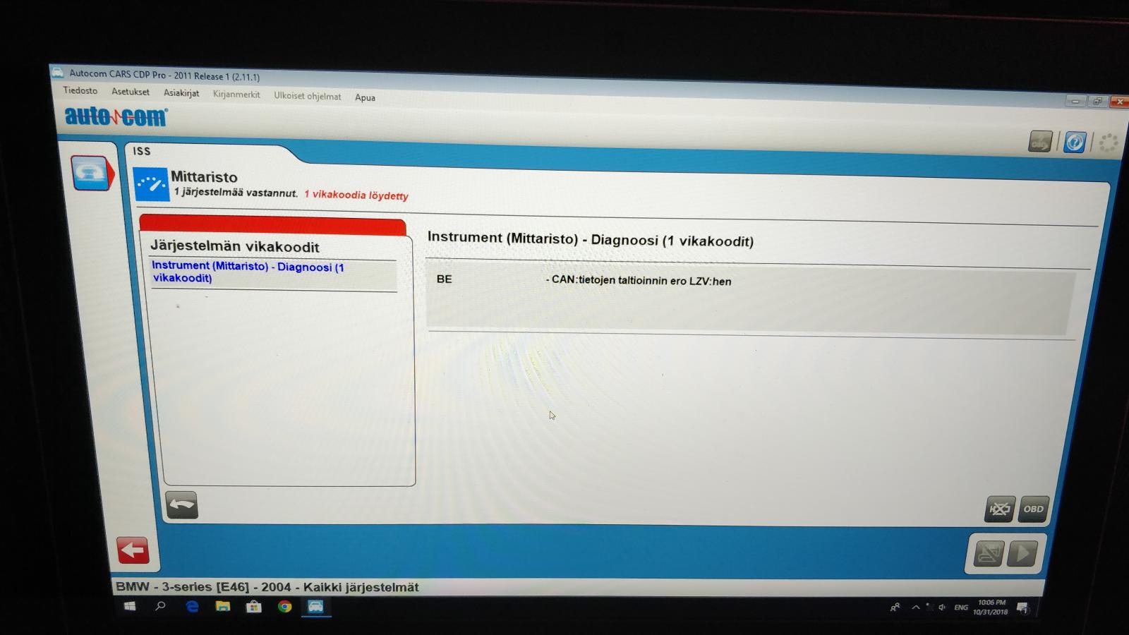

                        Lähinnä jäi kiinnostamaan tuolta nuo:
                        - Keskirunko - AIC/RLS (Automaattinen itsetestaus): 80 -Ohjausyksikkö viallinen
                        - Alusta - LWS (Ohjauskulman tunnistin): 0B -Virhe osjausyksikön osoituksen yhteydessä ja 04 -Ohjauspyörän liitin viallinen, säätöajo
                        - Ajonestolaite - EWS3 (Elektroninen ajonestolaite 3): 0E -Sisäisen ohjausmodulin luku- ja kirjoitusmuistin (RAM) virhe, katkonainen
                        - Instrument (Mittaristo): BE - CAN:tietojen taltioinnin ero LZV:hen sekä
                        - 41FI, Ilmeisesti moottorin vikakoodeja ja -Jäähdytystuuletin kohteena, jatkuva oire.
                        Kuullostaa kuitenkin sen verran dramaattiselta omaan korvaan, että olis mukava tietää vähän että mistä on oikein kyse. Loput nyt ei niin akuuteilta ainakaan kuullostanut omaan korvaan.. Saanut aika hyvän yksilön ostettua kohtalaiseen hintaan edellisen omistajan menehdyttyä äkillisesti onnettomuudessa ja olen yrittänyt tehdä parhaani auton hyväksi. Valitettavasti tietotaidon taso ei ole kovinkaan valtava ja monet ehostukset on maksettava paperilla. Tällä yhtälöllä kun putosin ei-säännöllisille tuloille, sekin teettää aika-ajoin hankaluuksia. Vähäiset ruosteetkin hoidatin nyt kesällä pois ja kyllähän se ois hyvä saaha terveeksi myös peltien toiselta puolen ku kerta jonkinlaisia varotuksia sieltä sylkee ulos.
                        Jos tämä ei ole paras tapa selvitellä ja tutustella asiaan, niin osaako / viitsiikö joku vinkata tumpelolle jotain paikkaa mistä voisi lähteä liikkeelle?
