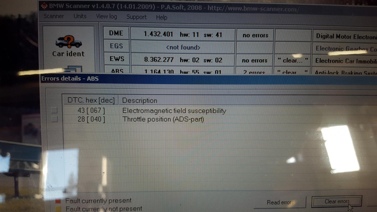

                    tuollaista vikakoodia pukkaa..
                    28 [040] throttle position (ads-part)
                    kaasuläpän asentotunnistinta:ko tuo meinaa vai mitä?
