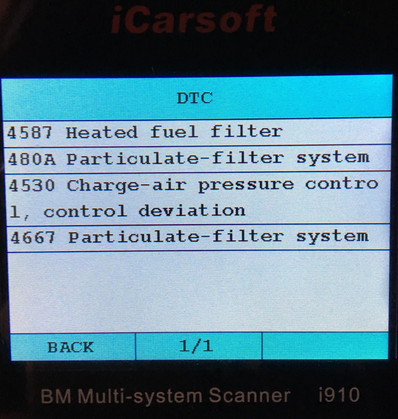

    Tällästä koodia pukkaa, mikähän mahtaa olla? Välillä tuntuu auto laiskalta alle 2000 rpm:n. Lähinnä tuo 1 ja 3 vikakoodi? E91 320d M47 manuaali
            Charge-air pressure control - Tämä vikakoodi viitais ahtovuotoon. Joten tutkimaan ja vaihtamaan letkut.
            Heated fuel filter - Tämä vikakoodi viitaa että lämmitettyssä poltoaineensuodatimessa vikaa. Eli tutkimaan sähköt, sulakkeet, ja suodatin vaihtoon.
            Particulate filtet system - Tämä vikakoodi viitais hiukkassuodatimeen. Eli vaihtamaan hiukas suodatin ja vikakoodin nollaus.
