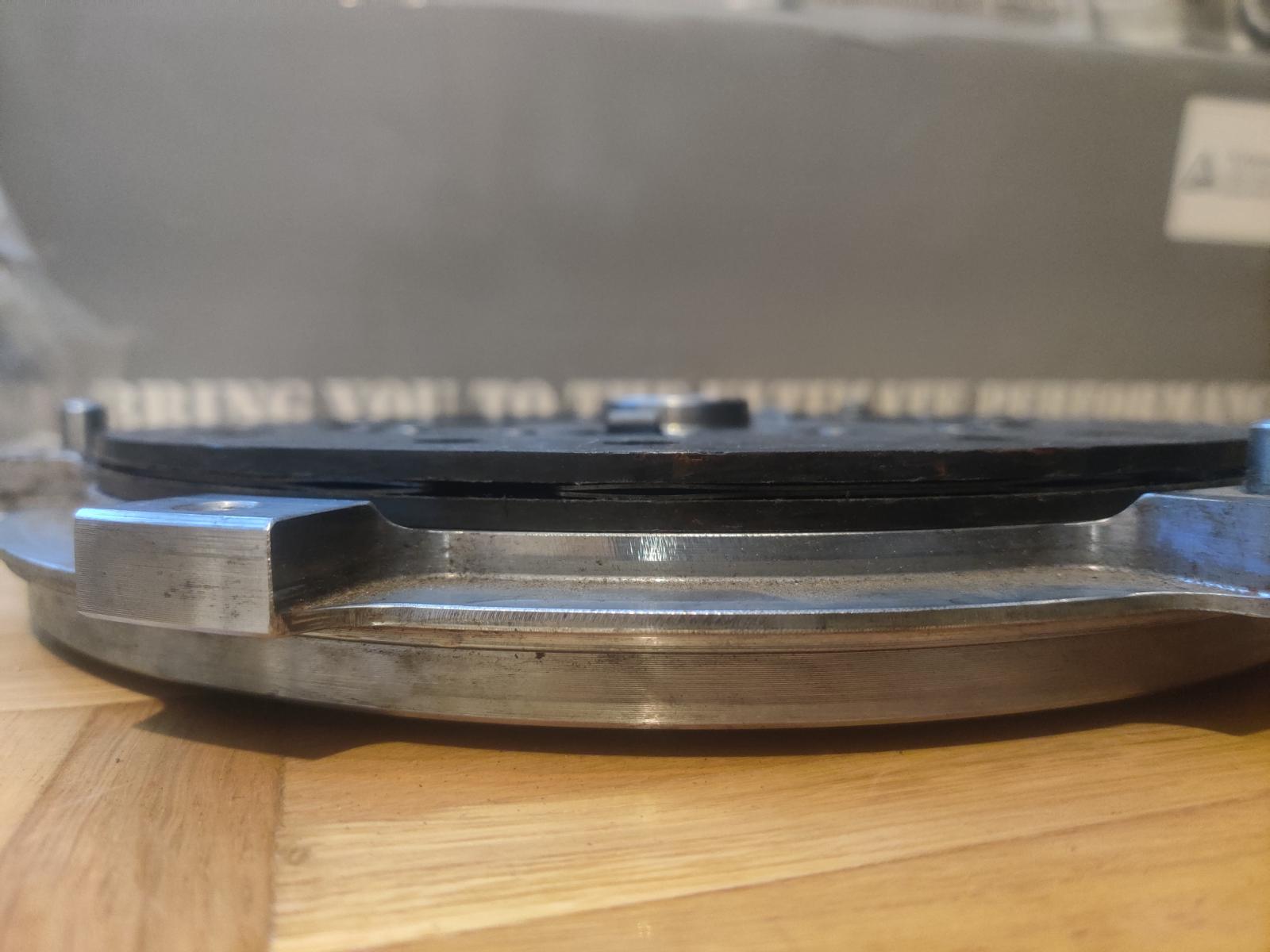

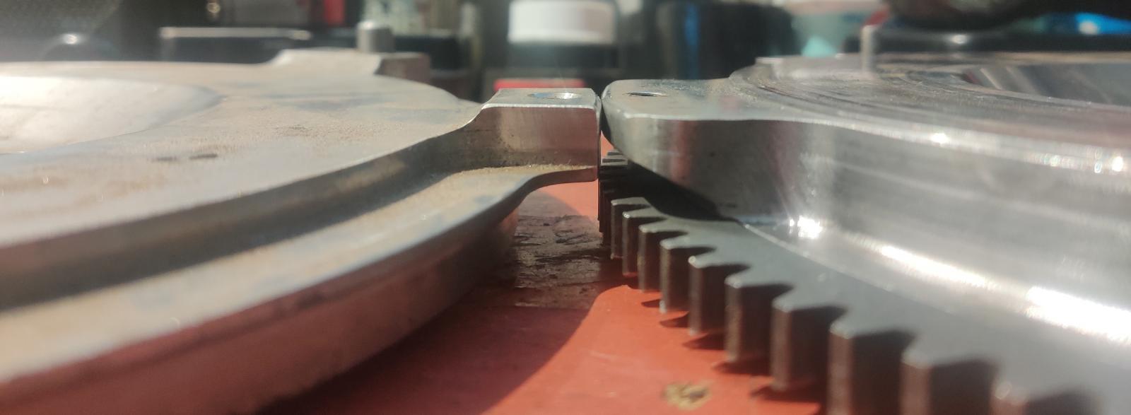

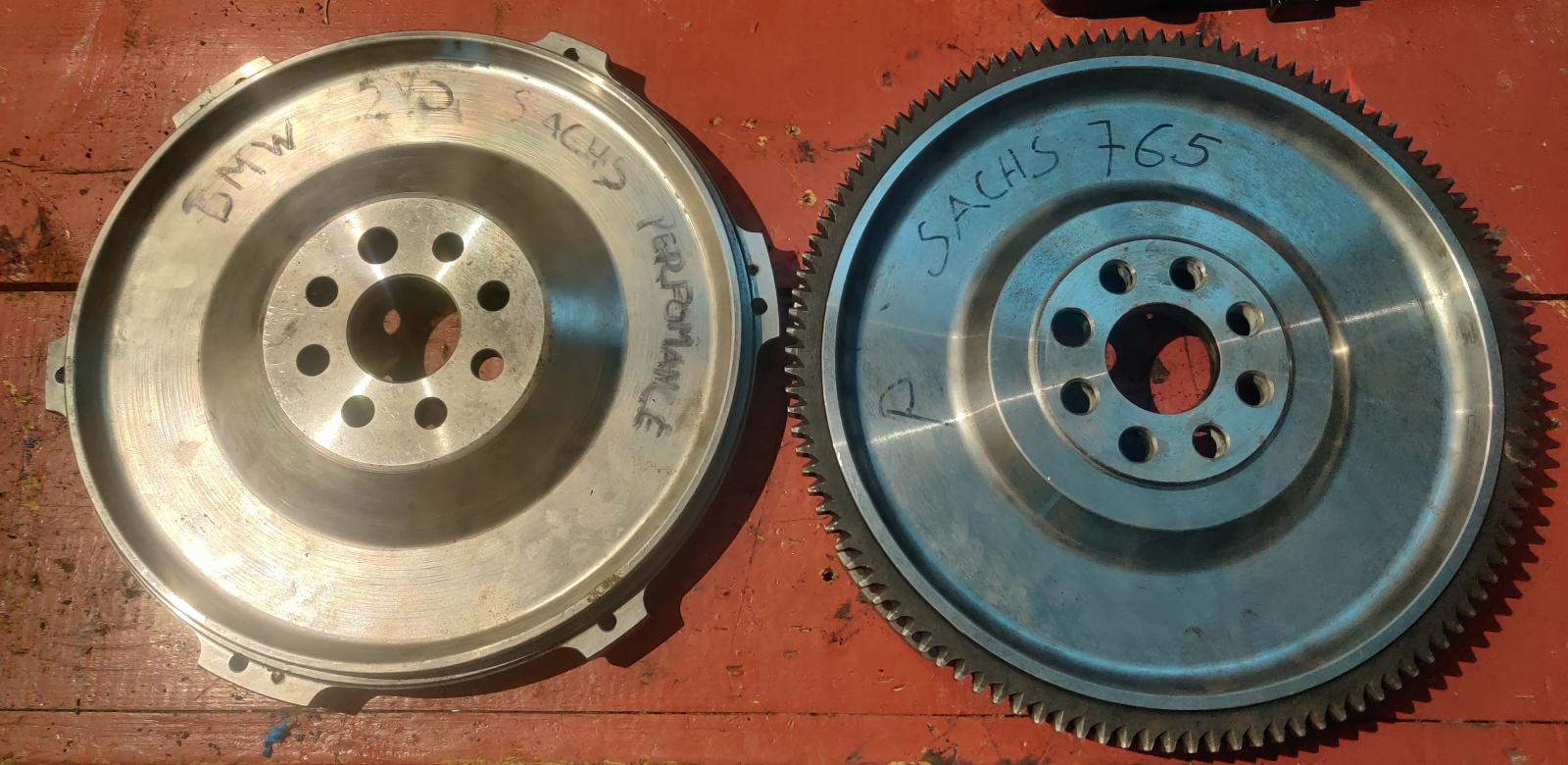

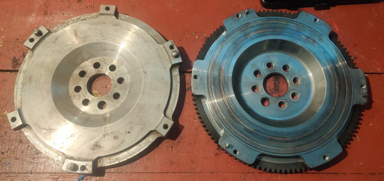

                    Vähän mietityttää tuo oma kytkin ja vauhtipyörä.
                    Tilanne on tämä, oikealla olevalla kytkimellä ja vauhtipyörällä on ajettu aiemmin -765:lla ja sintterillä, pelannut hyvin ja väännönkesto +800nm. (Edellisellä omistajalla.)
                    Nyt hankin tuon vasemmalla olevan vauhtipyörän, jonka valmistajasta ei ole tietoa?
                    Erot ovat havaittavissa kuvista. Levyn offsett on 3,9mm, vakio massalevyllä lähes puolet levystä jää tuonne "syvennykseen." Levyn paksuus 9,1mm vapaasti mitattuna. Vauhtipyörä n pulttijako täsmää M50:n, (joskin ohjurireikä liian tiukalla sovitteella) ja -765:n asetelma käy pulttijaon puolesta, tähänkin vauhtipyörän ohjuritapit liian paksut.

                    Kysymys kuuluukin, millä levyllä tuon voi saada pitämään ja kuuluuko tuohon edes -765:n asetelma, koska toimivassa vauhtipyörässä tuo offset on asetelmaan päin? :think
                    Tämä ilmeisesti vaatii irrottaakseen tuon e21:n pidemmän painelaakerin, tai spacerin ja 10mm pidemmän varren työsylinteriin.

                        Kun kytkinlevyjä on eri paksuisia, niin on ihan normaalia, että kytkin pitää shimmata, eli säätää paineasetelman esijännitys sopivaksi. Mulla olisi muistikuva, että - 765 paineasetelma on nimellisesti tarkoitettu 9,2 mm levylle, eli olisi sille sopiva silloin kun vauhtiksen pinnassa ei ole porrasta kumpaankaan suuntaan. (kannattaa tarkistaa, eikä luottaa mun muistiin) Jos kytkinlevy on nimellistä ohuempi, tarvii paineasetelmaa upottaa syvemmälle vauhtikseen ja jos taas paksumpi, tarvii vauhtiksessa olla syvennystä levylle, tai sitten asetelmaa shimmata ulospäin välilevyillä. En ainakaan tarkistamatta ja mittaamatta heittäisi uutta vauhtista paikalleen. Jos poikkeaa rajusti, niin sitten on todennäköisesti eri asetelmalle tehty pyörä.

                          Kun kytkinlevyjä on eri paksuisia, niin on ihan normaalia, että kytkin pitää shimmata, eli säätää paineasetelman esijännitys sopivaksi. Mulla olisi muistikuva, että - 765 paineasetelma on nimellisesti tarkoitettu 9,2 mm levylle, eli olisi sille sopiva silloin kun vauhtiksen pinnassa ei ole porrasta kumpaankaan suuntaan. (kannattaa tarkistaa, eikä luottaa mun muistiin) Jos kytkinlevy on nimellistä ohuempi, tarvii paineasetelmaa upottaa syvemmälle vauhtikseen ja jos taas paksumpi, tarvii vauhtiksessa olla syvennystä levylle, tai sitten asetelmaa shimmata ulospäin välilevyillä. En ainakaan tarkistamatta ja mittaamatta heittäisi uutta vauhtista paikalleen. Jos poikkeaa rajusti, niin sitten on todennäköisesti eri asetelmalle tehty levy.
                          Samat 9,2mm muistelisin -765:lle minäkin, että juurikin silloin vp:n pinta on ilman pykäliä :think

                            Originally posted by jussika View Post
                            Ihan arvauksena heitän; e39 530d kytkimelle tehty?
                            Esim: https://www.sachsperformance.com/en/...-001243-999978
                            tai normaali Sachs 3000 951 877
                            Tuossa ilmeisesti vastaava: http://www.bjorkmotorsport.fi/Origam...036,3041&lang=
                            Periaatteessa tuon pitäisi käydä M50:n jatkoksi, ainakin pienellä soveltamisella. Vauhtipyörästä sorvissa 4,0mm pois, niin silloin asetelma olisi levyn tasalla. Materiaalivahvuutta jäisi asetelman kiinnityspisteisiin 12mm, mikä hieman arveluttaa. :think
                            Edit. SRE -243:n voisi mennä suoraan tuohon pyörään, ainakin tuossa vastaava. https://www.vpmotorsport.fi/bundle/1...elmaarp-pultit

                              Tuo pyörä on ilmeisesti 883082 999792 asetelmalle (e36 M3).
                              Ja -765:ttä voi ajaa tasaisella vauhtipyörällä (9,2mm levy), mutta kulutuskestävyyden vuoksi "vajaa milli" lisää puristusta on hyväksi.
                                Kiitokset kaikille vastauksista, tuohon voisi nyt äkkiseltään mennä -243, tai -792 SRE. Tarkemmin tiedän, kun saan asetelmista kiinnityspisteiden väliset mitat.
                                Jos ovat 236.5mm, niin käyvät tuolle vauhtipyörälle jaon puolesta, kunhan offsetin saa vain shimmattua kohdalleen.
