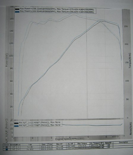

              Toinen juttu mitä mietin on, että mahtavatko nuo moottorit nojata Siemensin hyvään nakutuksentunnistukseen, joka tarvittaessa myöhäistää sytytysennakkoa
              Tähän oli pakko tarttua, koska omassa autossa (m52b28, schrick nokat+imusarja, muuten vakioputki poislukien rosterivaimennin) säätö meni pieleen koska Siemensin nakutuksentunnistus alkoi tökkiä vastaan.
              Oltiin käsittääkseni vielä varsin maltillisilla ennakoilla ja kone alkoi joko oikeasti nakuttamaan tai sitten Siemens luuli että nyt ollaan rajoilla ja lyödään jarruja. Harisen Ossi joka on säätänyt lukuisia M50/52-myllyjä oli ihmeissään ja parin tunnin hommasta tuli koko päivän kestävä, eikä siinä lopulta edistytty mihinkään. Saadut arvot oli noin 220 hv ja 285 nm, eli tavoitteesta jäätiin reilusti.
              Onko raadilla ideoita mikä myllyssä/systeemissä on tod. näk. vialla?
              Sen tiedän nykyään että vähintään yhden suuttimen toiminta on heikkoa ---> suuttimet pesuun. Lisäksi imukanavissa oli muistaakseni runsaasti jotain öljytöhkää, jonka havaitsin kun laitoin imusarjaa paikoilleen. Silloin ymmärsin asioista vielä vähemmän kuin nykyään eli olisi ehkä kannattanut jollain keinolla yrittää puhdistaa kanavia. Auton kaksi aiempaa omistajaa olivat yli keski-ikäisiä lyhyen matkan kuskeja (170tkm asti), joka voisi ehkä selittää imukanavan töhkän.
              Kiitokset hyvästä ketjusta kaikille osanottajille.

                  Tuota nukutuksen tunnustusta kun voi kyllä säätää siemenssistä pienemmälle. Ainakin romraiderissa löytyy knock detection -kartat, joita säätämällä saa vaikutteita kuinka herkästi se puuttuu nakutukseen. Toki sillon pitää olla aika varma, ettei se kone oikeasti nakuta.

                    Originally posted by Vauhtivaunu View Post
                    Syökö se kone öljyä tai huohottaako? Öljyhöyrythän alentaa bensan oktaanilukua ja voi siten aiheuttaa nakutusta. Toinen mikä tulee mieleen on suutinten tuoton loppuminen. Näissä aika monesti on suuttimet ns. rajoilla tuoton suhteen. Seurattiinko seoksia penkityksen aikana? Miten seos käyttäytyi kuormituksen suhteen?
                    Ei syö öljyä, mutten ihan nyt ymmärrä mitä tarkoitat huohotuksella. Huohotuksen putket ja separaattorin vaihdoin, eli ne pitäisi olla kunnossa. Eli uskoisin että huohottaa normaalisti niin kuin tehtaalla on ajateltu.
                    Toimivien suuttimien olisi pitänyt riittää näille tehotavoitteille..noin 240 hv.
                    En seurannut koko aikaa enkä ymmärtänyt kaikkia juttuja, mutta uskoisin että seokset olivat tarkan seurannan alla. Kaveri on kuitenkin säätänyt M50-koneita ralleihin lukuisia.
                    Dynolaput on kyllä tallessa ja muistelen että hyvinkin tasaista viivaa sinne piirtyi. Varmaankin tarkoitit ilma/polttoaine-suhdetta. Voisin yrittää liittää sen käppyrän tähän ketjuun jahka löydän sen. Täytyy ottaa huomioon että ko. säätö tapahtui 2007 ja sitten iski harmitus eikä sen jälkeen asialle ole mitään tehty. Mutta into on heräämässä, kiitos tämän ketjun.
                    Mutta jos kaikki suuttimet olivat jo silloin osittain tukossa, niin sehän selittäisi asiaa.

                      #760
                      Käppyrä
                      Tässä dynokäppyrä aiempiin viesteihin liittyen. Nyt kun katsoin pitkästä aikaa, niin positiivista on se, että +250nm alle 2000rpm, jos tuohon on luottaminen.
                      Pahoittelut kuvan laadusta. Linuxilla kun yrittää eikä osaa niin...
                      edit: tuli mieleen että tuo huonompi käyrä on Kelleners-Sportin softalla vedetty käyrä. Siihen aikaan kun tein nuo viritykset niin suomessa ei tietääkseni osattu säätää Siemensin MS41.0 ecua.

                          MS41:n livedatasta saa nakutuskorjaukset pihalle ja tokihan se kone nakuttaa jos on karstainen tai suutin tukossa.
                          Tuossa missä on shrickin nokat kannattaisi ainakin vanos-kytkeytymispiste nostaa nokille sopiviksi, nokka vasta nousee tehoalueelle kun vanos myöhästää nokan ja tulos on yhtä vähän vääntöä kuin vakionokillakin, vakio vanos myöhästämispiste on 4200rpm ja kireämmillä nokilla se kannattaa muuttaa lähemmäs 5000rpm.
                          Noissa dynokäppyröissä ei näy kyllä nakutusta, nakutuskarttojen aktuvoituessa käyrästä tulee polveileva kun mukaan tulee paikallisia ennakonmyöhästyksiä.

                            Originally posted by repesorsa View Post
                            Hei,
                            Foorumilla näyttää olevan ms41 säätöä käsittelevä topic, jossa on tuota nakuasiaa puitu.
                            Vaihtaisin kyllä tuossa kohtaa säätäjää, jos säätäjä ei selvästikkään tiedä mitä siemenssin sisällä tapahtuu ja mikä vaikuttaa mihinkin. Kertomasi mukaan ei tiedetä edes nakuttaako kone oikeasti vai ei. Tuntuu säätäjän taidot olevan hukassa, jos epäillään että kone saattaa nakuttaa mutta tehdään silti muutoksia.
                            Tällä foorumilla kirjoitteleva naukkis nimimerkin kaveri tuntuu olevan hyvin perillä asioista, eli ehkä kyselisin häneltä enemmän asiasta.
                            Moro
                            Nyt kun tarkemmin muistelin niin kyllä säätäjä sanoi että Siemenssin nakutuksenesto häiritsee ennakonsäätöä koska puuttuu peliin liian aikaisin. Muistan että tyypillä oli sellaiset vanhan koulun kuulokkeet päässä josta meni piuha konehuoneeseen, ilmeisesti sillä kuunneltiin että nakuttaako vai ei ja uskoisin että ei nakuttanut oikeasti. Toki jos kaveri olisi tiennyt mitä tehdä niin herkkyyyttä olisi voinut vähentää, niinkuin pazi88 ja naukkis tuossa totesi, ja jatkaa säätöä.
                            Taisi olla vielä hieman harjoittelu kesken ko. myllyn säädön suhteen. Toisaalta menin Hariselle koska tällä foorumilla oli tyyppi, en muista enää nimimerkkiä, jonka 328i farkusta otettiin siellä todella hyvät tehot ja väännöt. Sillä oli samat nokat mutta M50-imusarja, putkisto saattoi olla parempi.
                            edittiä: Silli oli sen kaverin nimimerkki, löytyi privaboksista vanhat jutut. Mukavat 248hv/333nm löylyä. Memberi-puolella oli aikoinaan juttua autosta.
                              Osaatko sanoa kuka tai ketkä Suomessa näitä parhaiten osaa säätää? Karala/Turbotec tulee itelle mieleen, mutta onko hänellekään aikaa tavisten tavis-autoja säädellä, kun kilpureita on säädettävänä ilmeisesti jonoksi asti. Oulusta kyselin joku vuosi takaperin sellaisesta paikasta kun Dyno test center, niin asenne tuntui olevan, että tuu sitten käymään kun on turbo ja neliveto, kilpakäytössä :/
                              Nuo suuttimet olisi tarkoitus pesettää ultraäänellä tässä ennen kesää, mutta voiko tuolle karstaongelmalle tehdä mitään irrottamatta kantta? Jos olen oikein ymmärtänyt niin kannen takaisinlaitossa saattaa tulla ongelmia kun kierteet porsii lohkosta.
                                No varmaan kuka vaan ammattisäätäjä joka viitsii hommaan ryhtyä niin onnistuu, nykyäänhän tuota Siemenssin purkkia saa säädettyä varsin hyvin ihan harrastajapohjalta väännetyillä open-source softillakin, eli jos kiinnostaa niin itsekin saa säädettyä.
                                Ei ne moottorit nykybensoilla karstoitu, jos karstaa on koneessa egr-ongelman takia niin se lähtee huohotuksen kunnostuksen jälkeen ihan itsestään, jos haluaa nopeuttaa poistumista niin e85:ttä tankkiin.
                                Ei ne kierteet mihinkään lähde kantta avatessa, sen sijaan alubloki on arka ylikuumenemiselle eli blokin lämpötilan noustessa 150 asteen korville(= ajo ilman nesteitä) alumiini pehmenee jo niin paljon että kierteet todennäköisesti korkkaavat.
                                Yleensä sille kannen avaukselle ei ole mitään syytä ennen koneen kunnon ylikuumenemista ja sen jälkeen kierteet ovat todennäköisesti pilalla, asiahan on BMW:n omassa service manualissakin painettuna eli koneen ylikuumenemisen jälkeen testataan kannenpulttien kierteet ja jos on ne on pilalla niin vaihdetaan bloki tehtaan korjausohjeissa. M52:ssahan on venyvät pultit eli toisinsanoen ne kiristetään myötörajansa yli joten niiden kiristysmomenttia ei saa tiukemmalle kuumentamalla, löystyttämällä tai kirimällä lisää kun maksimi pultin venymämomentti on jo ylitetty kiristettäessä.
