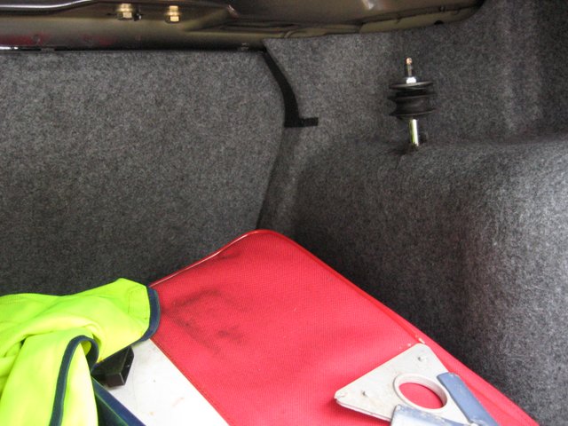

    Ilmenny tossa hetki sitten semmoinen juttu, kun ajelee taajamassa n.40km/h välillä myös hiljempaa ja tulee töyssy/kuoppa niin auton takapäästä kuuluu jonkilainen kolaus. Itse en ole löytänyt syypäätä kolaukselle, joten ajattelin olisiko teillä jotain mielessä, mistä voisi kyseinen kolaus johtua?
    Alustan osistahan tuota kannattaa lähteä liikkeelle, kuten tuossa jo listattiin. Itsellä jatkui melut kaikkien peräpään alustan osien vaihtamisen jälkeenkin ja syylliseksi löytyi tällä viikolla lumi/jää, mikä tarttuu alustaan. Auton pitäminen hallissa poistaa oireet
        Mulla kuulu kans joskus kolinaa takapäästä, ei mennyt kauaa kun iskunvaimentimen yläpää tuli kattomaan kuka autolla ajaa
                Alota vaikka tarkistamalla takarontti ja varapyöräkotelo
                  Mulla on kuulunut kans kolinaa enimmäkseen nimismihen kiharoissa pienessä vauhdissa vasemmalta takaa, tänää purin verhoiluja ja tarkistin iskarin yläpään kiinityksen.
                  Se iskarin ylpään pultin alapuolella olevan ison rikan alla on kuminen prikka joka oli kulunut puhki kun iskari ollut vähän löysällä ja se iso prikka hakkas runkoon..
                  Tein uuen kumi prikan 5mm kumesta sinne väliin ja kolina hävis.
                    Ai muillakin on käynyt noin. Itselleni kävi ja meni verhoilupala uusiksi sitten yläpäiden lisäksi ja juurikin samalta puolelta .
                      Kyllä on sattunut, tosin 3 päivää uuden yläpään asennuksen jälkeen.

                        Jääny alempi pohjausprikka pois, eipä se muuten läpi asti tule ellei prikka puutu tai ole ruostunut niin että holahtaa iskarin vartta pitkin
                          Korjaamolle oli toimitettu 2 x 33526762325 pleittejä ja 2 x 33526779398 shimmejä. Iskarit olivat myös uudet.
