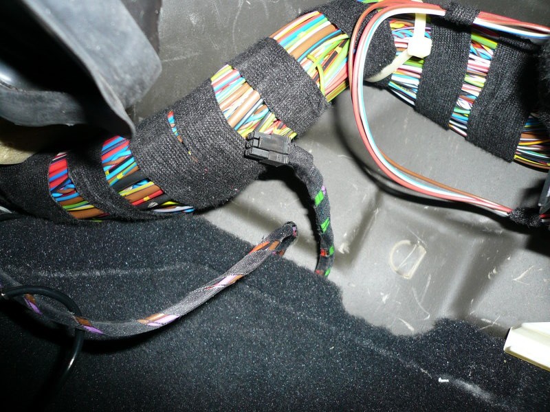

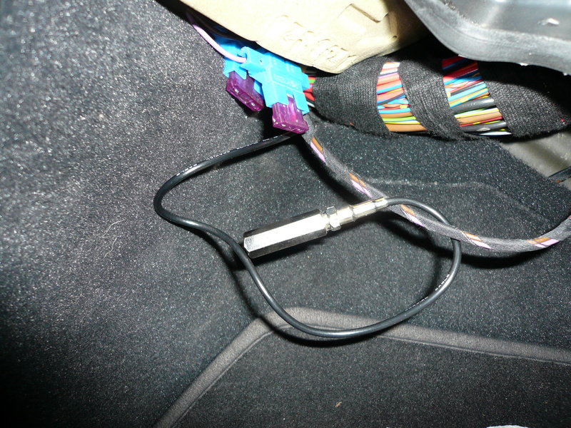

            Minnekköhän nämä piuhat kuuluu?
            "Siiliä" vaihtaessa nuo löityi sieltä jalkatilan yläosan maton takaa piilotettuna. Metallinen liitin liittyy varmaan jollain tapaa radio/navi? Nuolinavia kun auton oston jälkeen testasin niin ainakin opastukset ja matkan näytti ihan ok eli ilmeisesti se sijaintitiedot kuitenkin sai. Radion kuuluvuudessakaan ei ole valittamista.
            Jälkeenpäin muitten asennuksia hauska miettiä kun ei ole mitään tietoa mitä tehty/yritetty tehdä :-)

              Handsfree ollut joskus, piuhat jätetty. Jälkiasenteinen...

                Niinpäs onkin, muistankin repineeni HF-piuhat hitoilleen tuosta kyynärnojan lokerosta kun oli jätetty aika tökerösti.
