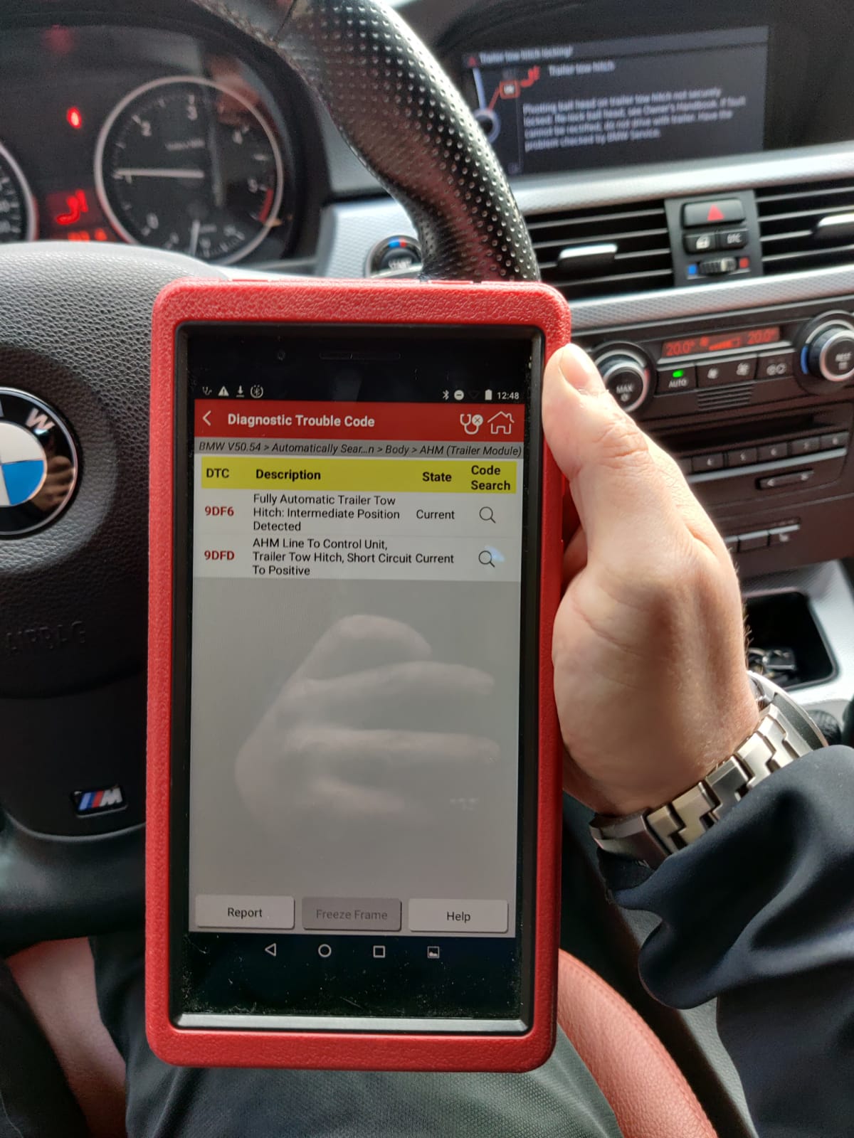

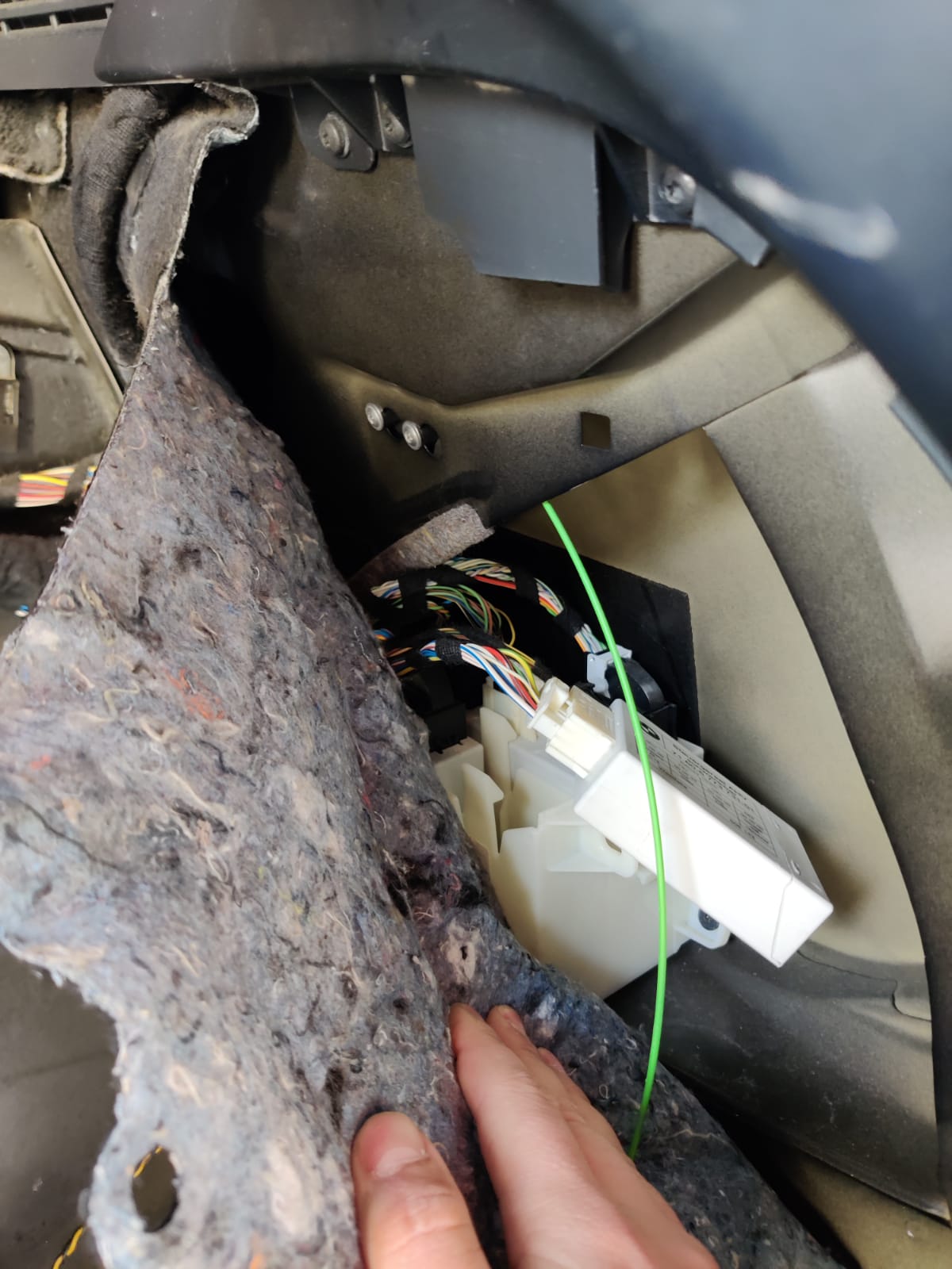

                      #265
                      Sähköinen vetokoukku temppuilee
                      Kellään ollut vastaavaa ongelmaa?
                      Sähköinen vetokoukku temppuilee, mittaristoon tulee punainen merkkivalo gongien kera, ja i-driveen tulee viestiä, että koukku ei olisi lukittuna. Vaikka se siis on. Koodit näkyy kuvassa.
                      Otin trailerimoodulin esiin kontin oikealla puolelta, ja hieman yllättäen se oli todella kostea. Moduulin sisällä oli myös vettä. Joten epäilen että vika moodulissa? Pitää vielä mitata johtojen vastukset.
                      Onko tämä normaalia, että kyseiseen paikkaan kertyy paljon kondenssia näin syksyisin, vai voiko kyseinseen paikkaan vuotaa vettä jostain? Panoraamaa autossa ei ole. Akun syvennys on silmämääräisesti kuiva.
                      Toinen vaihtoehto taitaa olla mikrokytkin aka asentotunnistin koukun sisällä?
                              Eiköhän tuo ole selvä peli jos moduli ui. Mutta kumpi moduli oli märkä, sähköisen vetokoukun tapauksessa siellä on kaksi modulia - toinen sähköiselle käytölle ja toinen vetokoukun valoille ja väylälogiikalle. Toisaalta eipä sillä muuta merkitystä kuin että katsoitko ettei toinenkin oli märkä?
                              Tuohon kohtaan ei taida vesi ihan helpoimmalla päästä kuin juurikin jostain panoraamasta tai vuotavasta kattoantennista - oisko se painepesuri esiin ja toinen konttiin katsomaan tuleeko tippoja. Kondenssivesi tuskin tuollaista määrää saa kosteutta että siellä olisi ihan valuvaa vettä sisällä..
