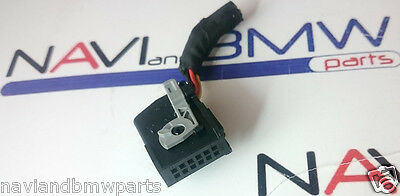

                          Moi!
                          Tarvetta olisi osanumerolle bmw e90 ccc näytön virtaliittimelle...
                          Näyttää tältä, 6 liitintä kahdessa rivissä;
                          Edit: saikin tehtyä geneerisellä liittimellä partcosta.
                          Tuo bemarin liitin on sama kuin ilmastoinnin paneelin takana.
