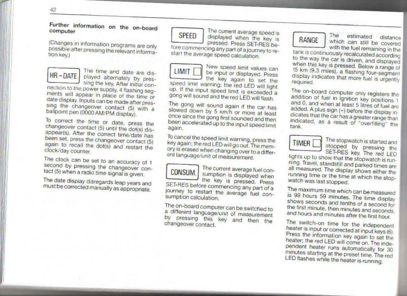

            Ensimmäinen 80-luvun bemu kesäautona ja heti olisi kysyttävää. Tekniikka kuitenkin e24:ssä ja e28:ssa hyvin pitkälti samaa niin kysäistään täältä, jos apua löytyisi:
            1. Mistähän lähtisi vikaa hakemaan, kun 635:n moottorin lämpötilamittari ei toimi? Heilahtaa kuitenkin virrat päälle laitettaessa, eli voisi olettaa, ettei vika ole mittaristossa?
            2. Ajotietokoneen taulussa vilkkuu vain neljä pistettä. Vaatiiko jonkunlaisen resetoinnin toimiakseen ja kuinka tapahtuu? Ei ainakaan mitään resetointinappia sattunut silmiin.

                2. Ajotietokoneen intialisointi: Aseta pvm ja aika painamalla kynän kärjellä "changeover contact"ia ja asettamalla pvm 1000, 100, 10 ja 1 nappuloilla ja painamalla "changeover contact"ia ja sitten kellonaika vastaavasti. Kuva e24 manuaalista.
                "Changeover contact" löytyy siitä "1" nappulan vierestä, se on semmonen esim kynän terällä painettava pikku nappula.
                    Kiitoksia vain kaikille vinkeistä! Ajotietokone on kuitenkin toisen mallinen, eli autossa on kuvan 1. malli, eikä tuo kuvan 2. malli, johon ohjeet sopivat. Olisiko tietoa kuinka initialisointi tapahtuu toisen tyyppisessä? Vai onko kone vain rikki?
                    Täytyy Schmiedmannilta kysyä nupista, nettisivuilta en löytänyt ja anturivikaa täytyy alkaa selvittelemään.

                      Tossa menee jotenskin näin:
                      - Painetaan TIME 3 kertaa 0 syttyy.
                      - Naputetaan aika.
                      - Painetaan TIME ja START.
                      - Näyttöön vakiintuu aika - VOILA!
                      PS. Onko Suomenkielinen käyttis - jos ei skannaan tänne.
                      "Antiikkitietsikassa" on yllättävän paljon kivoja toimintoja mm. code ja ylinopeusgongi.

                              Nyt toimii ajotietokone ja M-sport nuppi sport-kaaviolla tilattu 60 eurolla marmoritiskiltä, eli jatketaanhan ihmettelyä. Autossa vaikuttaa olevan m30 koneen tyyppivika, eli öljyvalo palaa kylmänä käynnistyksen jälkeen noin 5 sekuntia. Ilmeisesti siis öljynsuodatin valuu tyhjäksi ja öljyjalka pitäisi vaihtaa. Noita tuntuu olevan m30:ssä hyvinkin montaa mallia, esim. vanhempi alaspäin oleva malli:
