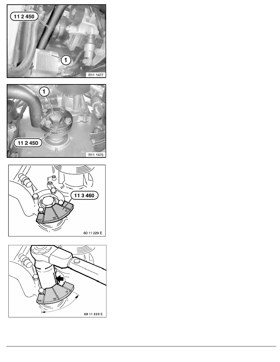

    Kyllä se M62tub manuaalissa oli notta 410Nm.
    Pitää kyllä hakea tuollainen 3/4" räikkä. Vaikka vähemmän sille käyttöä löytyy.
      • 10954
      #317
      Itse hankkisin kyllä 3/4" nivelvääntimen, en räikkää tuohon hommaan. Jotkut ovat katkaisseet 1/2" nivelvääntimen tuossa hommassa, joten mitenköhän mahtaa kestää hampaat 3/4" räikässä. Toki jossain snap-on tms. räikissä varmaan kestääkin, mutta hintaa karkaa vaan järjettömyyksiin.

        #318
        Tästä voisi kyllä päätellä että asteilla (+pikku momentilla) mennään, mutta varmaan sitten eri moottori kuitenkin.

          #319
          Jos räikkä tuntuu kalliilta ja kestokin arveluttaa, aina voi uhrata hylsyn ja mutterin. Nämä kun hitsaa toisiinsa, kestää varmasti tuon pultin momentit. Toki iso kiintolenkki sitten maksaa, mutta huomattavasti vähemmän kuin merkki-räikkä.
          Kuvassa oleva räikkä maksoi jotain 35-50€ muistaakseni. Eikä tuossa niin väliä ole jos jostain pettää, eri asia jos mies roikkuu avaimen varassa 3 metrin varren päässä

            Työkalujen hajoamisessa isoin haitta mielestäni on se, että hommat keskeytyy/jää kesken kun työkalut hajoo. Kun on joku pyhä tai kello niin paljon, että kaupat kiinni mistään ei saa ostettua toista työkalua. Voin kokemuksesta sanoa, että ei ollenkaan hauskaa. Toinen toki on se, että tiukassa olevaa pulttia/mutteri avattaessa työkalun pettäessä monesti sattuu sitten masentajaa/autoon tulee jälkiä. Tämä sitten yleensä aiheuttaa melkoista kiroilua.
            Itse enää käytä räikkiä todella tiukassa olevien pulttien avaukseen, kun on parista tullut väännettyä mekanismi hajalle putkella. T-väännin/nivelväännin on suunniteltu kestämään kovempaa käyttöä. Itsellä ei ole hitsausvehkeitä, joten rajoittaa omien työkalujen tekemistä.
            Mitä tulee tuohon kiristysmomenttiin niin muistaakseni se oli M62 pelkästään momentti ja M62tu sitten momentti+asteet.

              #321
              No perskules, asteillahan se on. Täytyy huomenna katsella sopivan jämyjä työkaluja. Taitaa kyllä räikkä mennä paskaks tuossa hommassa.
                Olen omin voimin vääntänyt paskaksi/luokille parikin T-väännintä (1/2"), mutta en yhtään 3/4" räikkää. Jatkot luokkaa 2-3 m pahimmassa tapauksessa.

                            #328
                            Mulla on lielahdessa 3/4" staco räikkä, t-avain ja hilppeet, jos ei järkevää settiä löytynyt niin lainaa pois. En ole noita särki saanut ja aina on auennut :think
                            Kiitoksia tarjouksesta!
                            Mutta hain biltemasta parilla kybällä 3/4" nivelvääntimen ja hylsyn. Töistä nappasin vielä kunnon putken pätkän ja jopa lähti auki. Tosin sai sitä sillä varrellakin vääntää kunnolla. Ompahan nyt sitten kunnon kalut, jos vaikka pyörän pultit on napattu pyssyllä kiinni.
