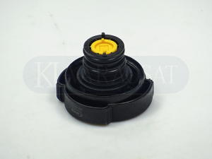

          Tjaahas taisi tehdä klassiset ja syylärin korkki otti ja hajosi.
          Oli tehnyt sen verta reilusti painetta että määräanturin kiristysruuvi oli korkannut kierroksen ja yksi ilmausruuvi räjähtänyt kappaleiksi, muita vaurioita ei näy sentään...
          Eikös näitä korkkeja saanut useampaakin lajia? Mikäs nyt kannattaisi ostaa?

            Eikös ne tuota 1.4barin korkkia suosittele ettei kerää järjestelmä niin painetta. Ite painatellut kyllä kahella barilla menemään ilman ongelmia. *koputtaa puuta*

              2bar on vissii vakio. Maksaa kl tiskillä 11€. Räjähti itellä maanantaina ylävesiletku. Tuli samalla uusittua alaletku ja paisarin korkki, jos nyt kestäis taas hetken.

                Joo näin itsekin ymmärsin että tuo 1.4bar olisi varsinkin vanhaan parempi valinta. Käynpä semmoisen sitten maanantaina noutamassa...sitten kun vielä konstilla saisi tuon katkenneen ilmausruuvin pois ja tuon anturin toivottavasti vielä tiiviiksi niin eiköhän se siitä.

                      Onko m54 koneeseen aiheellista vaihtaa 1,4bar paisarin korkki 2,0bar tilalle? Mistä moinen? Googlella ei oikein löytynyt vai käykö tuo dieselin korkki myös bensaan?

                        Ei ne hajoamiset mistää kovasta paineesta johdu. Bimmerforumilla eräs käyttäjä mittasi paineet 540i:ssä eikä siellä paineet nousseet edes 1.4 bar kun jäähdytysneste oli 106c. Kaikki muoviosat alkaa vaan olla rapsakoita.Paine vaikuttaa suoraan nesteen kiehumispisteeseen -> vaihtamalla 1.4 bar korkin keittää helpommin, jos visko ei ole ihan iskussa tms. Itse en kyllä näe mitään hyötyä vaihtaa sinne 1.4 bar korkkia.

                          Kl varaosa myyjä ainakin niin jutteli et 2bar korkki olisi bensakoneissa vakiona, ja samaa sanottiin motonetissä.
                            Kaksi vuotta vanha syyläri että tuskin nyt ihan ainakaan iästä johdu...tosin Hellan syyläri joten siinä valitettavasti voi osasyy olla.
                            Kyllähän tuota aika paljon suositellaan näemmä vaihtamaan 1.4baariin...tiedä sitten...näkeehän tuon sitten.

                              Joo, ei bensakoneeseen 1,4bar:n korkkia.
                                Sanoit, että siellä räjähti ilmausruuvi ja kierteet korkkasi, niin oletin kyseessä olevan vanhojen osien.
                                Se, että netissä jotain monet suosittaa ei vielä tarkoita, että näin kannattaisi tehdä. Otetaan nyt esimerkki: monet suosittaa vaihtamaan moottoriöljyt 5tkm jälkeen -> ei kyllä mitään järkeä, mutta monet silti näin tekee. Kuten sanoin, niin sillä pienemmällä paineella olevalla korkilla otat riskin, että kone keittää kun paineet karkaa. Jos kaikki on kunnossa, niin paineisiin ei ole mitään merkitystä kun kumpi korkki siellä on. Kyseessä on vanha auto, niin esim. heikosti toimiva visko voi saada lämmöt nousemaan -> paineet karkaa ja neste alkaa kannessa kiehua.
