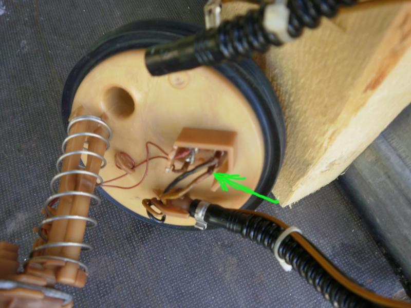

    Kun vaihdat pumppua, niin tarkista tankin kannen sisäpuolelta johtoliitokset. Murtuvat usein siitä tyvestä kutistesukan sisällä.
    Vika ei tosiaan ole aina pumpussa,vaan voi olla noissa noissa johdoissa.Tyyppivika.
