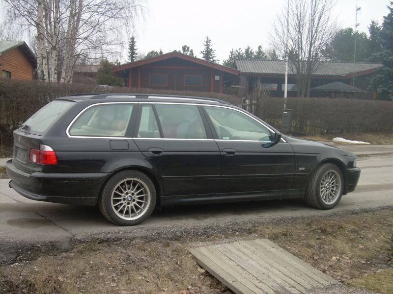

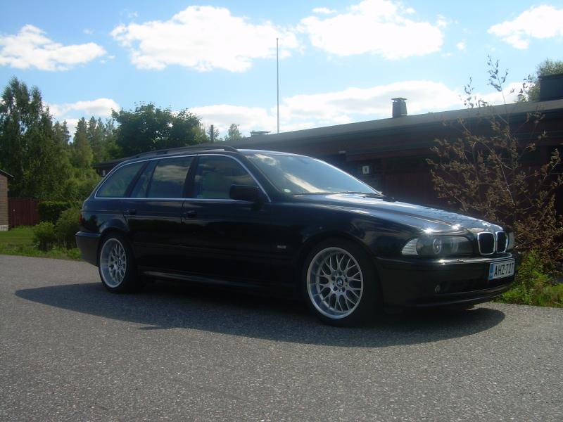

      Originally posted by luikas View Post
      Kysymys siis on, saako esim. -35mm jousilla yhtään eroavaisuutta nyky sport-alustaan? Jäykkyys/korkeuserot lähinnä mielenpäällä... :think
      Keulaa pitäisi saada jäykemmäksi, ja ehkä hieman alemmas. Takapäätä säädetään sitten läppärillä sopivalle tasolle.
      Exään ostin H/R -40mm etujouset, ja kyllä se matalemmaksi menee, huomaa helposti. Tuossa välttävät ennen ja jälkeen kuvat.
      ’11 E70 X5 40d LCI M-Sport
      '02 VW Golf 1.4i
