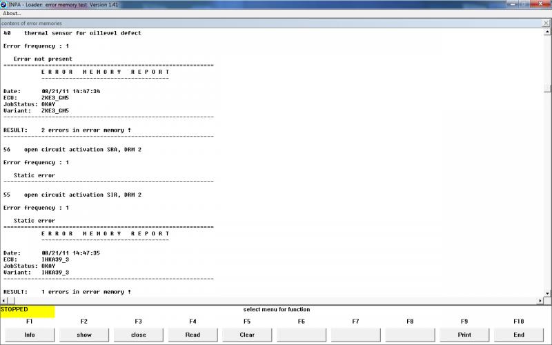

                        Osaisiko kukaan sanoa mihin nuo kuvan vikakoodit viittaa? Autossa en huomaa mitään isompaa vikaa kylläkään. Voisko rekisterikilven led-valot aiheuttaa tuon, antaa mittaristoon kyllä herjan ja valot värisee meljo voimakkaasti?
