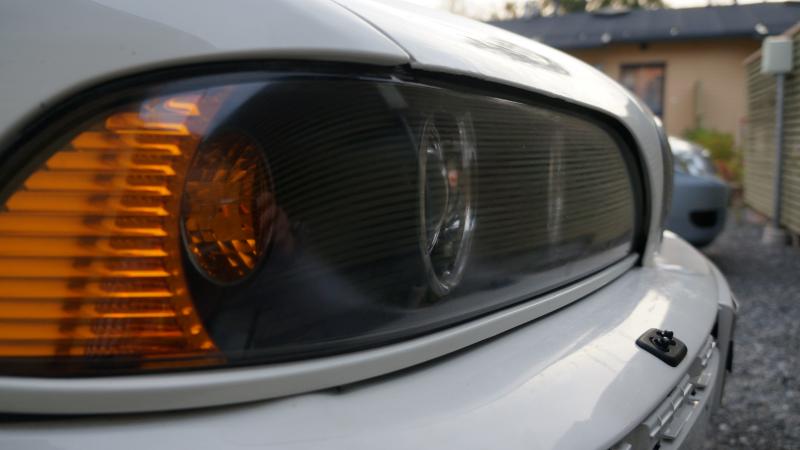

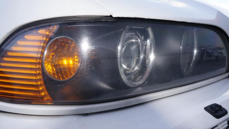

                      Turtle wax Headlight Lens restorer
                      Originally posted by spock View Post
                      On päässyt valojen lasit himmenemään vuosien mittaan ja haluaisin kirkkaammiksi ne. Kenelläkään kokemusta noista turtlewax lens restoration yms kiteistä? Tuota etulasia ei taida saada faceliftissä vaihdettua helposti?
                      jep tässä raporttia kyseisestä aineesta
                      Lähtötilanne : 10 v vanha auto jolla rullattu 177.000tkm lyhdyt eivät vielä aivan kamalan näköiset mutta kyllä niissä himmentymää ja kiveniskemää kuitenkin selvästi oli . jos umpiot selvästi huonommassa kunnossa kun minulla en ehkä laittaisi rahoja tähän tuotteeseen , vaan pitäisi lähteä liikkeelle järeimmillä aineilla ja hionta papereilla . Moto netissä katselin juuri tälläistä settiä myös .
                      itsellä ensinmäinen kerta kun testasin tälläistä tuotetta , ja täysin ohjeiden mukaan siis tehtiin , tein ensin kuskinpuolen umpion valmiiksi jonka jälkeen siirryin vänkärin puolen umpioon , tällä kokemuksella teksin kumpaakin umpiota yhtäaikaa , koska pakkauksen mukana tulevat , lens sealing wipe ja lens base coat wipe märkäliinat olivat jonkin verran kerenneet kuivumaan ennen kun pääsin toisen umpion loppuhuipentumaan . Hiomatyynyt myös aika pienet , mutta kyllä ne asiansa hoitavat , vaikka niillä kuinka kovaa painaisi umpiota ei niillä pääse naarmuttamaan pleksien pintaa , eli ehkä näin ensikertalaiselle ja minun tilanteelleni sopiva tuote kuitenkin .ja kaikki duuni tehtiin tietenkin käsipelillä .koneella saisi varmasti kiiltävyyttä vielä lisää , mutta suosittelen tuotetta kuitenkin pienellä varauksella .
                      tässä alla alkutilanne ja lopputulos
                      ps.millä kuvat saisi suoraan isoksi tänne tekstin sekaan ? noissa kuvissa vaikka ne klikkaa auki ei ihan tavota sitä mikä aluperäinen isompi kuva on .

                          #237
                          [ATTACH]114237[/ATTACH]
                          [ATTACH]114239[/ATTACH]
                          Hieno homma, kiitos tästä taidan itsekkin kokeilla kuitenkin tällä alkuun, omat näyttäisivät olevan hieman heikommassa hapessa.
