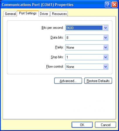

      Onko muut törmänny semmoseen että portin asetuksista ei löydy latency timerin säätömahdollisuutta? Käyttöjärjestelmä windows xp professional sp3 32-bit. Inpa toimii muuten ihan ok, mutta pukkaa välillä erroria ja inpa pitää sammuttaa joka kerta ku vaihtaa esim moottorin puolelta korin puolelle. Toimiiko tuo ollenkaan jos tuo ajotus ei ole oikea vai onko tässä juuri tuosta kyse?

            Kyllä sieltä pitäisi tuo asetus löytyä. Laitehallinnasta (device manager) avaat kyseisen kaapelin kytkennän yhteydessä muodostuvan com-portin, menet sen asetuksiin ja klikkaat advanced-nappia, ks kuva.
                Tosiaan itsellä tuo valikko näyttää tältä http://s29.postimg.org/jfx67rrsn/IMG_3342.jpg
