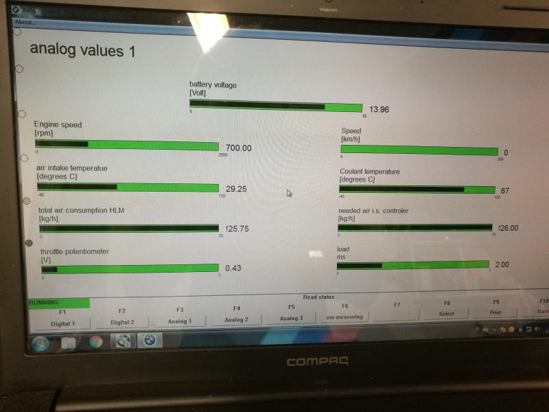

                            Mitähän nuo yli asteikon ja huutomerkin omaavat arvot ovat ja olisikohan noilla osuutta kasvaneeseen kulutukseen?

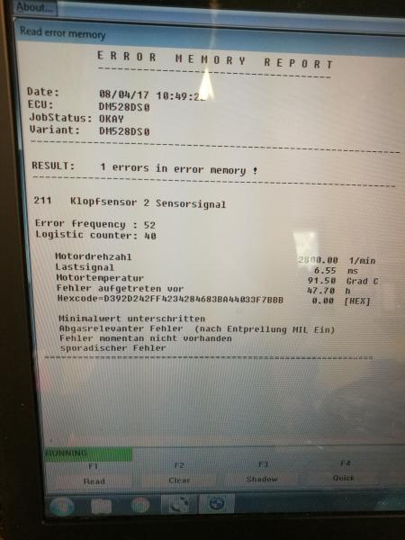

                            Ja tollainen vikakoodi oli tullut, ilmeisesti joku nakutustunnistin. Onko vakavaa ja kumman puolen tuo on?
                            Autohan on 540ia vm.96

                                Luultavasti jokubon pielessä kun näyttää arvot tolleen. En kuitenkaan 100% sanoisi että vika on moottorissa vaan vois ehkä olla että signaali inpalle ois mitä sattuu:think kaikki on mahdollista... melkein.
                                Tuon nakutustunnistimen numero tästä puhelimen näytöltä tihrustettuna on 1 ja olettaisin sen olevan 1 bankin puolella eli apukiskin puoli. Tunnistimia on 2 per bank
