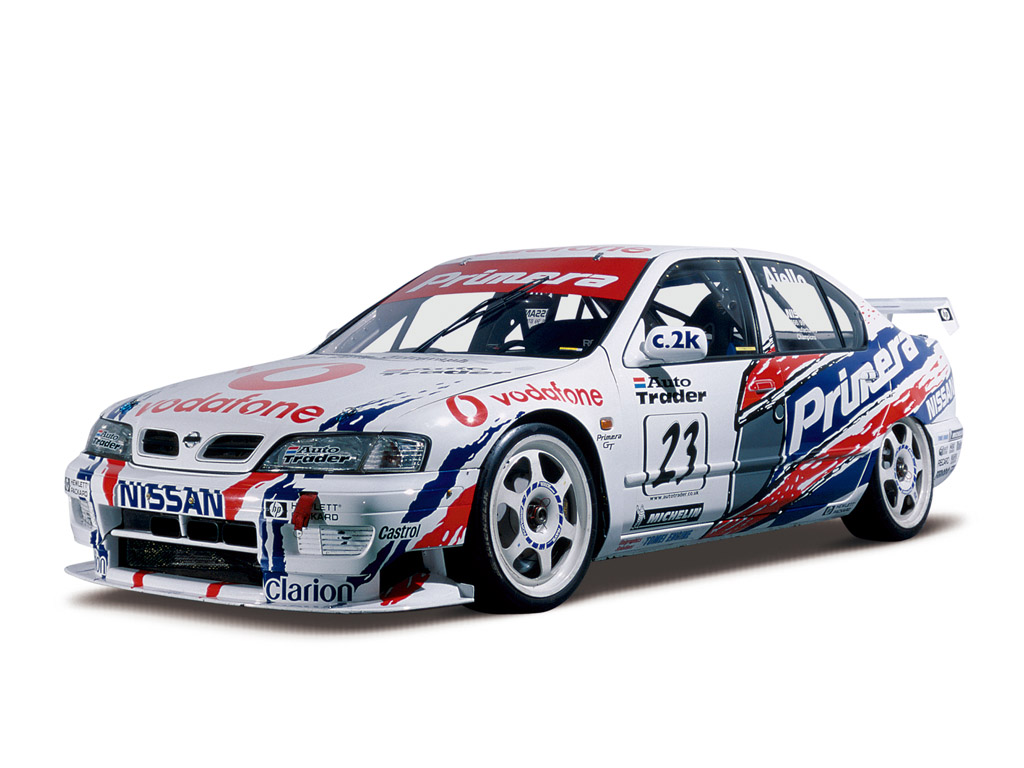

                            Originally posted by Freak View Post
                            Mitä tulee noihin Nissanin vääntöihin, niin väitän, että Nissan huijaa joko luvuissa tai moottorissa. 150nm/litra pumppubensalla käyvästä vaparimoottorista ei ole ilmoitettu kuin Harisella mitatuista kyläseppien moottoreista. Ei ole mahdollista tänään eikä silloin.
                            palaan tähän vielä, tässä lähteessä kerrotaan tuon SR20DE -koneen huippuväännöksi 265Nm (eli 132,5Nm/l)
                            1992 Nissan Primera BTCC From about 1992, an increasing number of European countries staged their own championship events based on the super touring car (4-door sedan with 2-liter engine). In the UK, the Primera had been performing well since the time of the P10. In 1999, out of 26 races it achieved 13 wins, coming first in the Manufacturers category, the Driver category, the Team category, and the Privateer category. In Detail type Racing Car built at Japan engine SR20DE […]

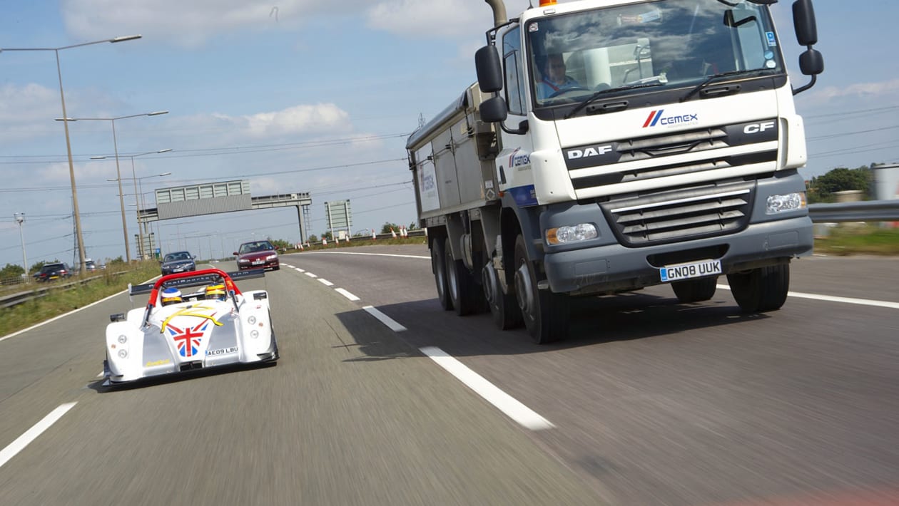

                              Radical SR8 LM460, 2.8-litrainen vaparikasi, lähteestä riippuen 350-380Nm. Eli 125-135Nm/litra. Radicalin omilta sivuilta en löytänyt muuta kuin tehon.
                              http://www.zeperfs.com/en/fiche3240-radical-sr8-lm.htm
                              Radical SR8 RSX, 3.0 litraa, 380Nm, 126,7Nm/litra
                              autoblogin linkin lopussa on alkuperäinen lehdistötiedote
                              https://www.autoblog.com/2014/11/03/...-car-official/
