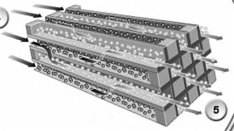

              Liitekuvasta selviää DPF:n perusrakenne. Kennot ovat keraamia (piikarbidi), joissa platinapitoinen pinnoite katalyyttinä. Noiden pesuaineiden vaikutus katalyyttiseen pinnoitteeseen hieman epäilyttää. Miten lie toimivat pestyt sitten pitkässä juoksussa.

                      Aktiivinen regenerointihan näissä BMW:n laitoksissa on. Ohessa ote TIS:stä koskien tuota katalyyttiä.
                      The diesel particulate filter is porous (permeability approx. 50%) and treated with a platinum-based catalytic coating. The purpose of the coating is to reduce the ignition temperature for the soot particulates.
                      Eipä siinä, varmasti itsekin tuohon pesuun turvautuisin, jos DPF:n kanssa pitäisi taikinoida. Kritiikkini koski ainoastaan käytettyjä pesuaineita. Eli miten paljon ne "myrkyttävät" platinayhdisteitä (mm. rikki- ja fosforijäänteet).
