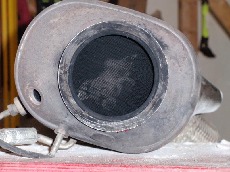

                                Liittyen pesuasiaan: Ongelma on se, ettei sisuskaluja pääse tehokkaasti pesemään kuin catin puolelta. DPF:n puolella on laippa, josta lähtee alaspäin taittuva putkiosa = DPF:ään ei pääse suoraan suihkuttamaan paineilmaa / vettä...

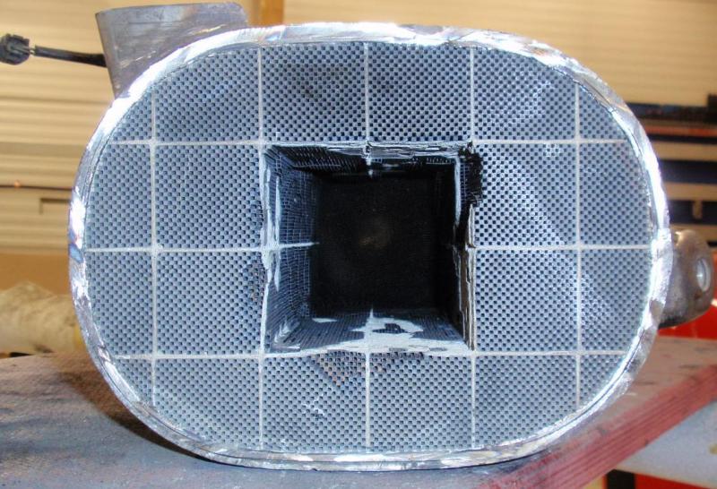

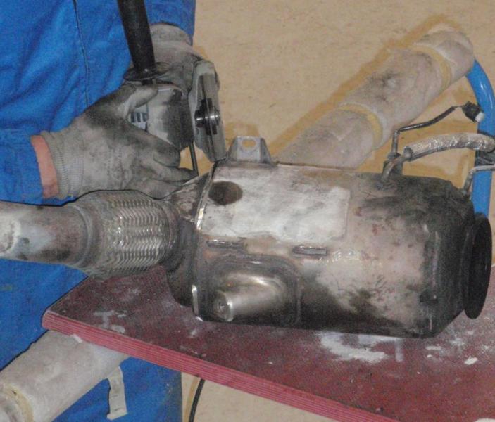

                                Ratkaisu, johon tarvotsen rälläkän & hitsaustyökalut (mieluiten mikki):
                                Rälläköi DPF:n päästä laippa pois alkuperäistä hitsaussaumaa pitkin (kts. kuva). Tuossa rälläköintikuvassa näkyy hyvin myös pöntön anturit. 2 anturia on suoraan alttiina pakokaasuille juuri ennen cattia. Niistä toinen on paineanturi. 2 muuta anturia ovat pienessä tilassa catin ja dpf-kennon välissä. Eli: catin ja dpf-kennoston välissä on pieni väli!

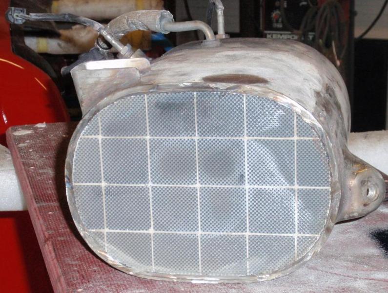

                                Nyt sinulla on DPF:n kennosto suoraan edessäsi haluamiasi jatkotoimenpiteitä varten (kts kuva). Ja vaihtoehtojahan on:
                                1. Voit esim puhaltaa kennosta paineilmalla osan hiukkasista pois sekä catin että dpf:n päästä. Sen jälkeen liuottaa vaikka lakkabensiinillä ja ajaa lopuksi painepesurilla puhtaaksi molemmista päistä.
                                2. Hakata koko perkeleen kenno irti!!
                                3. Do it my way:
                                -> pesu ja puhallu kävi ensin mielessä, mutta sitten päätin, että en halua joutua avaamaan kennoa uudestaan eli se ei saa enää tukkeutua. Otettiin paineilmavasara ja hakattiin sillä neljän kennon suuruinen neliskulmainen aukko dpf:n läpi catin ja dpf:n väliseen vapaaseen tilaan asti (kts kuva). Tämä oli siinä mielessä hyvä tyyli, että
                                -kenno ei enää koskaan tukkeudu!
                                -mitään antureita ei vahingoitettu ja ne saatiin kaikki takaisin niihin kuuluviin piuhoihin.
                                -osa kennostosta (about 50%) jäi vahingoittumattomana paikalleen keräämään ainakin osan partikkeleista talteen
                                -katalysaattori säilyy ehjänä (operoi loppuosa varovasti, ettet vahingoita cattia!!)
                                Sitten vain hitsattiin laippa takaisin paikoilleen ja asennettiin pönttö takaisin autoon, piuhat kiinni ja kone käymään. Ei ongelmia. Sammutin auton ja jätin virrat päälle vähäksi aikaa että saatiin siivoja ym tehtyä. Tämän jälkeen auto uudestaan käyntiin ja perkeles, herjavalo syttyi jälleen. Ajattelin, että huoltoväli pitänee nollata tai ainakin käyttää piuhan päässä vikavalon nollauksessa. Lähdin motarille ja polkaisin kaasua... vikavalo poistui ITSESTÄÄN! Ajoin Check Control toimenpiteen ajotietokoneesta -> Check OK !!
                                Aikaa koko operaatioon kului 4-5h (tosin todellisen ammattilaisen kanssa), kustannus 0 EUR.
