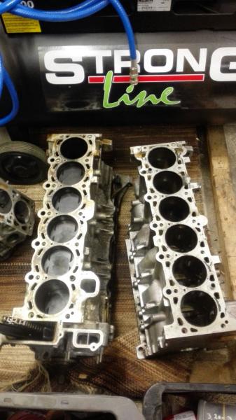

                        M52b28??
                        Osaako joku sanoa mikä lohko on tyypiltään kuvassa vasemmalla? Piti olla samanlaiset...
                          Se on M52tu tai M54 :think
