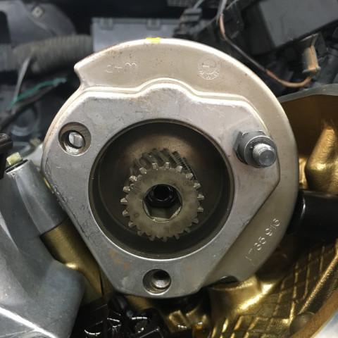

                #907
                Putsaa se maffisprayllä. Jos toimii niin senkun ajaa vaan
                Just ruiskuteltiin.
                Moottorin vikakoodeja oli varsinkin vanoksesta
                Vanos on beisanin sarjalla huollettU noin 5-8v sitten. Voiko porsia noin nopeasti uudelleen?
                Oireet tyhjäkäynnillä kun laittaa vaihteen silmään vaikuttaa just kyllä vanosongelmalta eli joutuu tarjota vähän normaalia enemmän kaasua kun meinaa sammua.

                  #908
                  Just ruiskuteltiin.
                  [ATTACH]161867[/ATTACH]
                  Vanoksen solenoidin päässä olevan männän tarkastaisin ensin ettei se jumita, siihen ei monesti vanosrempassa porukka kajoa sen suuremmin.

                      #910
                      Okei hyvä idea, oisko mitään ohjetta tähän että miten se mäntä tsekataan ja korjataan?

                        #911
                        Drvanoksella näyttäisi olevan tähän hyvät ohjeet :
                        E: eli artikkelin alkuosassa käsitellään tuo männän ja solenoidin testaus / pudistus
