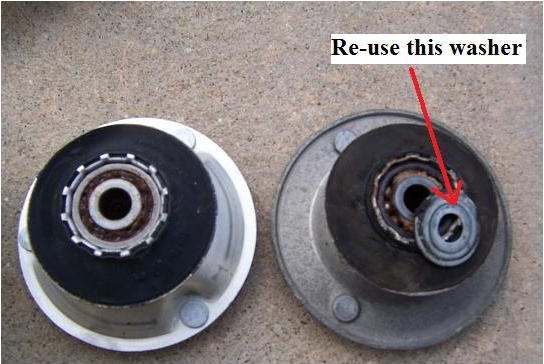

                          Ylälautaseen siis porataan uudet reiät ja sen pultin kanta hiotaan toiselta sivulta kolmanneksen joka tulee lautasen reunakäännöksen viereen.
                          Tällä vaikutus itsessään on samaa luokkaa kuin tuolla alatukivarren kiinnityksen säädöllä, eli n.0.10`-0.15`-astetta.
                          Onko tuo 0.10`-0.15`-astetta siis vain noiden pulttien siirron vaikutus ja siihen päälle sitten vielä reikien avarrus kuten Samppasian kuvassa? Paljonko noilla saa kokonaisvaikutusta?
                          Sitten ongelmana on vielä tuo liitteenä oleva netistä löytynyt kuva eli onkohan uudemmat ylälautaset tuon vasemman näköisiä? Niissä ei juuri pultteja siirretä. Eipä tullut jousien vaihdon aikana katsottua kummat minulla on.
